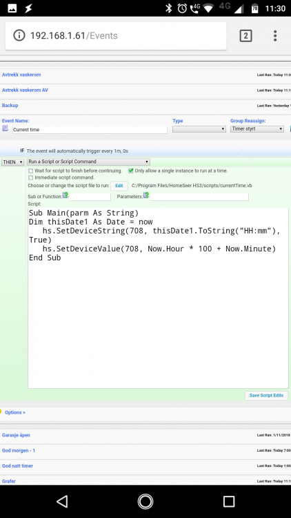

Moskus Skrevet 5. april 2018 Del Skrevet 5. april 2018 Et par spørsmål: Hva skal denne gi deg: Dim thisDate2 As Double = thisDate1("HHmm") Er det antall minutter siden midnatt? Konverteringen fungerer ikke slik, men du kan legge det sammen selv. Kommentarer i VB.net har prefiksen "fnutt", altså denne: ' Men utenom det så det fint ut. Jeg tror dette Sub Main(parm As String) hs.SetDeviceValue(708, Now.Hour * 60 + Now.Minute) hs.SetDeviceString(708, Now.ToString("HH:mm"), True) End Sub Siter Lenke til kommentar Del på andre sider Flere delingsvalg…

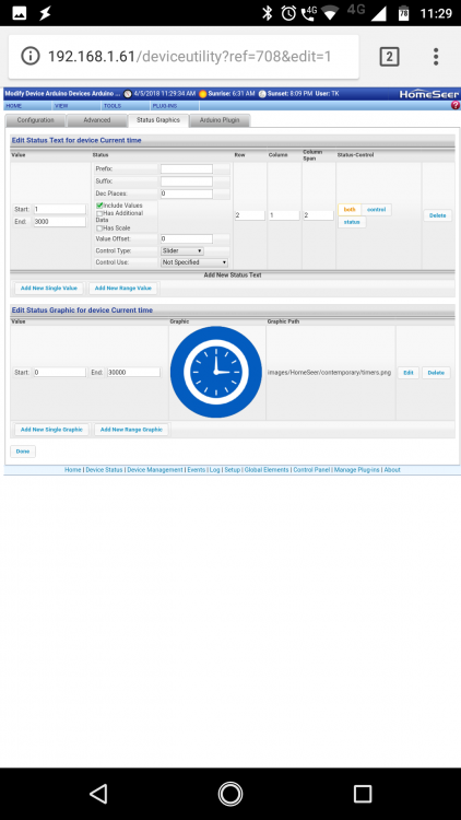

ZoRaC Skrevet 5. april 2018 Del Skrevet 5. april 2018 Du må legge til i «status graphics», en range fra 0-2359. Tror ikke du får satt value uten at den er «lovlig». Siter Lenke til kommentar Del på andre sider Flere delingsvalg…
Actibus Skrevet 5. april 2018 Forfatter Del Skrevet 5. april 2018 Har satt value range 0-3000 Ønsker å få tiden akkurat nå i formatet 1054 som en value Siter Lenke til kommentar Del på andre sider Flere delingsvalg…

Moskus Skrevet 5. april 2018 Del Skrevet 5. april 2018 17 minutter siden, Actibus skrev: Ønsker å få tiden akkurat nå i formatet 1054 som en value Da gjør du dette: hs.SetDeviceValue(708, Now.Hour * 100 + Now.Minute) Siter Lenke til kommentar Del på andre sider Flere delingsvalg…
Actibus Skrevet 5. april 2018 Forfatter Del Skrevet 5. april 2018 Hmm, noe feiler, men får ingen melding i loggen. Den oppdaterer string men value står bare til 0. Siter Lenke til kommentar Del på andre sider Flere delingsvalg…
Moskus Skrevet 5. april 2018 Del Skrevet 5. april 2018 Ja, jeg så det nå (og gjør denne feilen hele tiden. Funksjonen heter ikke hs.SetDeviceValue, den heter hs.SetDeviceValueByRef. Siter Lenke til kommentar Del på andre sider Flere delingsvalg…

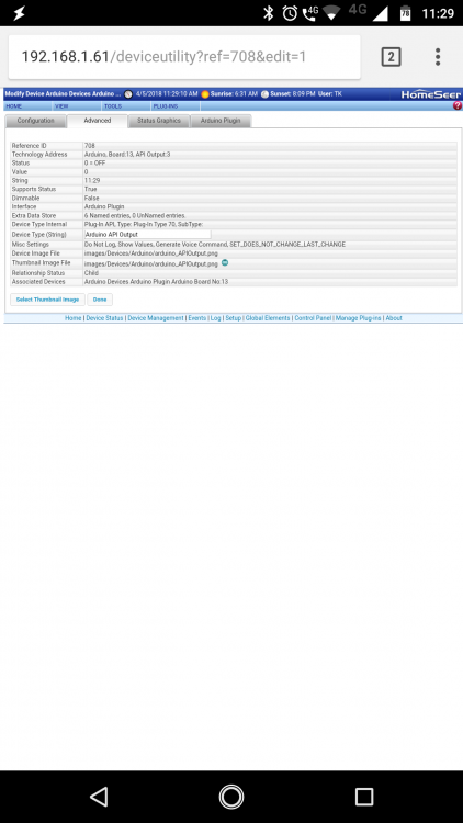

Actibus Skrevet 8. april 2018 Forfatter Del Skrevet 8. april 2018 Hmm, scriptet fungerer, men av en eller annen grunn klarer ikke ESP'n (via arduino plugin) å catche at verdien endres, value, string og last updated oppdateres fint, men FromHS[x] oppdateres ikke. Hvis jeg manuelt drar i slideren på devicen så oppdateres den med en gang. Noen som har vært borti det? Siter Lenke til kommentar Del på andre sider Flere delingsvalg…
Moskus Skrevet 8. april 2018 Del Skrevet 8. april 2018 Øh... hva har du koblet hvor, og hva skal egentlig skje? Siter Lenke til kommentar Del på andre sider Flere delingsvalg…
