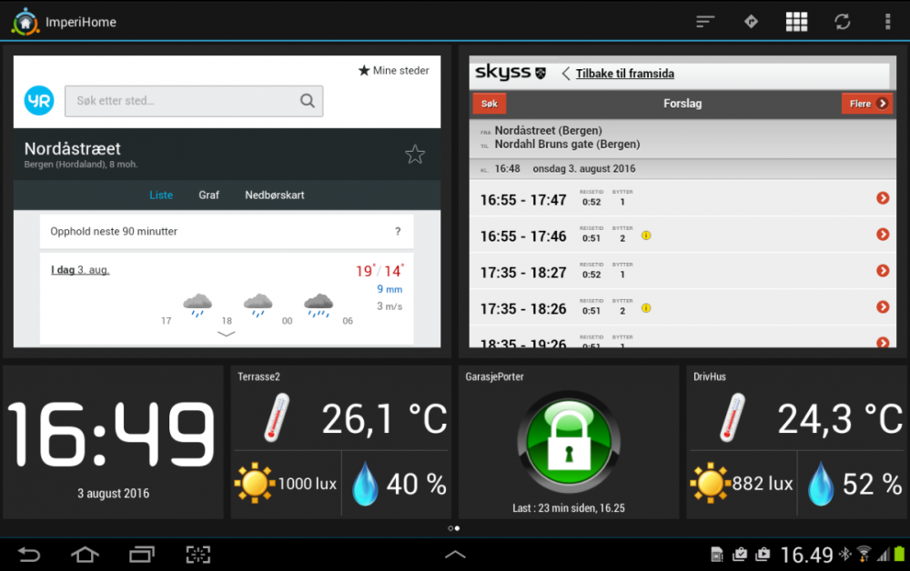

Har installert ImperiHome på et gammelt nettbrett - brukes bl.a. til å vise temperatur, status garasjeporter m.v., samt bussrutetider og værmelding fra yr.no.
Brukte tidligere Vera Edge, men opplevde da stabilitetsproblemer på ImperiHome ettersom jeg hadde stabilitetsproblemer på Vera'en. Etter at jeg skiftet til HS3 har ImperiHome vært helt stabilt.
Er meget fornøyd.

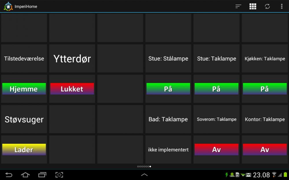

Den klubben der er ganske stor, tror jeg. Styrken til ImperiHome er jo at det er enkelt å sette opp, men ulempen er at de blir ganske begrensede.
Enig i at man kunne hatt noe mer fleksibilitet m.h.p. rutenett (selv om det er en del valgalternativer) - men siden systemet er så enkelt å bruke er jeg likevel fornøyd.
Velger selv å dytte mengde-informasjon (alle temperaturmålinger, hvilke lys som er av/på, rom med bevegelse etc) inn på "bakenforliggende" sider, mens jeg på hovedsiden kun viser "det viktigste" :

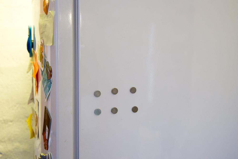

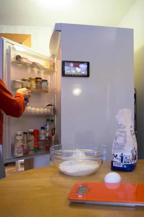

Jeg bruker den i gangen / kjøkken og det fungerer veldig bra. Har flere tasker tasks som hjelper (bevegelse sensor via kamera, reset av service hvis det går ned, go to home hvis ladding etc). Mest for temperatur, yr og skyss. Har en dedikert tablet som kan også brukes som vanlig. Tasker "vet" om den er på vegen eller ikke og vil ikke forstyrre hvis ikke.
Det er billigst Lenovo, 500kr på tilbud, og trådløs lading fra ebay. Måte oppgradere tablet med trådløs lading først
Og da bruket jeg earth magnets for å holde den på ladder

Var litt touchy å lime magneter i riktig posisjon og samtidig ikke påvirke trådløs ladning (som virker via magnetisk felt) men det funker fint nå. Kan også festes via magneter på andre steder
Neste gang blir det 10" istedenfor 7, er litt på grense med størrelse :)
Men funker fint!

@DaJo Hvordan tar du inn meteogrammet fra YR?
Som Iframe / webside inn i widget Imperihome, med 30min autorefresh.
Meteogrammet ligger inn i source av yr.no på den by du er interessert i.
F.eks Bergen time-for-time
https://www.yr.no/sted/Norge/Hordaland/Bergen/Bergen/time_for_time.html
Right click og view page source (i chrome nettleser), søk etter meteogram.png og trykk på den. Da får du URL til meteogrammet i nettleser , f.eks.
