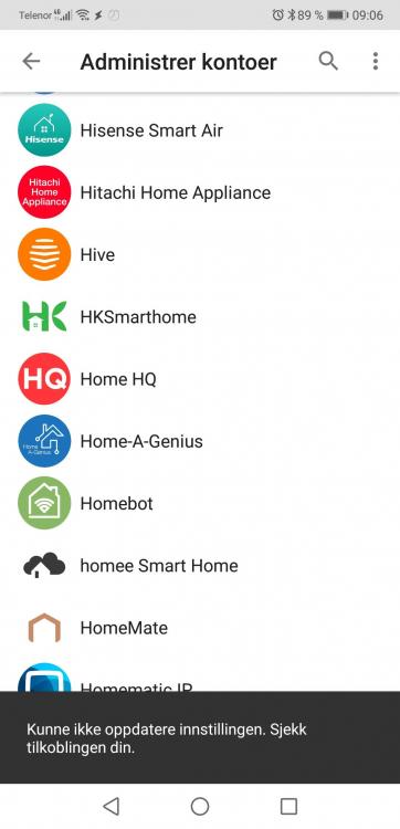

Fikk den på norsk i natt, men den klarte ikke styre noe som helst gjennom HS, fungerte fint på engelsk.
Slettet HS koblingen og skulle legge til på nytt, men nå får jeg bare denne feilen, også forsøkt å fjerne norsk igjen
Får det samme selv.
Skjønner virkelig ikke hva som er feil.
Disabla voice på alt i HS, prøvd å koble til, fail. La til voice på en device, prøvd å koble til, fail. Restartet HS, hele serveren, telefonen, reinstalleret Home osv, no luck.
Failet på S7, og failer nå på Note 9 med samme melding.
Noen som har tips?
