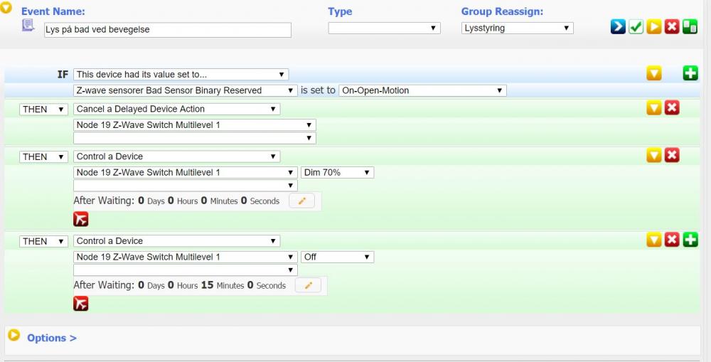

Gjelsvik Skrevet 23. desember 2016 Del Skrevet 23. desember 2016 (endret) Har 10-20 sek fra bevegelse til lyset er på. Sensoren er fibaro multisensor, lyset er fibaro rgbw, Kun koblet på W utgangen. (ikke rgb led jeg har) Loggen sier dette: Quote Dec-23 22:28:49 Z-Wave Device: Node 19 Z-Wave Switch Multilevel 4 Set to Dim 70% Dec-23 22:28:49 Z-Wave Device: Node 19 Z-Wave Switch Multilevel 5 Set to Dim 70% Dec-23 22:28:40 Device Control Device: Node 19 Z-Wave Switch Multilevel 1 to Dim 70% (70) Dec-23 22:28:40 Event Event Trigger "Lysstyring Lys på bad ved bevegelse" Dec-23 22:28:40 Z-Wave Device: Z-wave sensorer Bad Sensor Binary Reserved Set to On/Open/Motion Dec-23 22:28:37 Z-Wave Device: Z-wave sensorer Bad Home Security Set to NOTIFICATION for type Home Security, Event: Motion Detected Unknown Location Eventen ser slik ut: Endret 23. desember 2016 av Gjelsvik Siter Lenke til kommentar Del på andre sider Flere delingsvalg…

Gjelsvik Skrevet 25. desember 2016 Forfatter Del Skrevet 25. desember 2016 (endret) Med direkte styring fra HS og hstouch så skjer det umiddelbart. Tror det er multi sensoren jeg ikke helt har forstått meg på. Jeg brukte Child device 'binary reserved' da jeg ser den endrer status ved bevegelse, men har nå endret trigger til å være 'home security' devicen. Fungerer desverre akkurat likt. 5-10sek delay. Endret 25. desember 2016 av Gjelsvik Siter Lenke til kommentar Del på andre sider Flere delingsvalg…

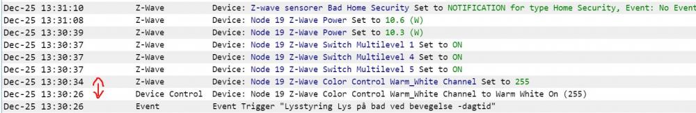

Gjelsvik Skrevet 4. januar 2017 Forfatter Del Skrevet 4. januar 2017 Litt rot i loggen her, men det som skjer er ca dette: 23:18:37: Jeg går inn på badet, bevegelse detekteres, og event trigges 23:18:49: - 12 sek - Ingenting har skjedd med lyset, så jeg starter opp hstouch for å slå på lyset manuellt. 23:18:52: - 15 sek - Slår på lyset i HStouch - Så skjer ingenting her heller, så jeg trykker litt frem og tilbake, dimmer litt opp/ned. Ingenting skjer, men det blinker veldig kort i lyset en av gangene før det går av igjen. 23:19:20: - 53 - sek - Først nå er lyset stabilt på. Nesten et minutt etter at jeg gikk inn på badet. Quote Jan-03 23:20:49 Z-Wave Device: Node 19 Z-Wave Power Set to 10.6 (W) Jan-03 23:19:49 Z-Wave Device: Node 19 Z-Wave Power Set to 10.5 (W) Jan-03 23:19:20 Z-Wave Device: Node 19 Z-Wave Power Set to 9.8 (W) Jan-03 23:19:19 Z-Wave Device: Node 19 Z-Wave Switch Multilevel 1 Set to ON Jan-03 23:19:19 Z-Wave Device: Node 19 Z-Wave Switch Multilevel 4 Set to ON Jan-03 23:19:19 Z-Wave Device: Node 19 Z-Wave Switch Multilevel 5 Set to ON Jan-03 23:19:18 Z-Wave Device: Node 19 Z-Wave Color Control Warm_White Channel Set to 255 Jan-03 23:19:18 Device Control Device: Node 19 Z-Wave Color Control Warm_White Channel to Warm White On (255) by/from: CAPI Control Handler Jan-03 23:19:17 Z-Wave Device: Node 19 Z-Wave Switch Multilevel 1 Set to Dim 78% Jan-03 23:19:17 Z-Wave Device: Node 19 Z-Wave Switch Multilevel 4 Set to Dim 78% Jan-03 23:19:17 Z-Wave Device: Node 19 Z-Wave Switch Multilevel 5 Set to Dim 78% Jan-03 23:19:15 Z-Wave Device: Node 19 Z-Wave Color Control Warm_White Channel Set to 254 Jan-03 23:19:16 Z-Wave Device: Node 19 Z-Wave Color Control Warm_White Channel Set to 202 Jan-03 23:19:15 Z-Wave Device: Node 19 Z-Wave Color Control Warm_White Channel Set to 210 Jan-03 23:19:15 Z-Wave Device: Node 19 Z-Wave Color Control Warm_White Channel Set to 25 Jan-03 23:19:15 Z-Wave Device: Node 19 Z-Wave Color Control Warm_White Channel Set to 72 Jan-03 23:19:15 Z-Wave Device: Node 19 Z-Wave Color Control Warm_White Channel Set to 68 Jan-03 23:19:15 Z-Wave Device: Node 19 Z-Wave Color Control Warm_White Channel Set to 122 Jan-03 23:19:15 Z-Wave Device: Node 19 Z-Wave Color Control Warm_White Channel Set to 220 Jan-03 23:19:15 Z-Wave Device: Node 19 Z-Wave Color Control Warm_White Channel Set to 0 Jan-03 23:19:15 Z-Wave Device: Node 19 Z-Wave Color Control Warm_White Channel Set to 254 Jan-03 23:19:15 Z-Wave Device: Node 19 Z-Wave Color Control Warm_White Channel Set to 255 Jan-03 23:19:15 Device Control Device: Z-wave lys Gang 1.etg Lys-tak-gang to Off (0) by/from: CAPI Control Handler Jan-03 23:19:15 Device Control Device: Z-wave lys Gang 1.etg Lys-tak-gang to Off (0) by/from: CAPI Control Handler Jan-03 23:19:14 Device Control Device: Z-wave lys Gang 1.etg Lys-tak-gang to Off (0) by/from: CAPI Control Handler Jan-03 23:19:13 Device Control Device: Z-wave lys Gang 1.etg Lys-tak-gang to Off (0) by/from: CAPI Control Handler Jan-03 23:19:13 Device Control Device: Node 19 Z-Wave Color Control Warm_White Channel to Warm White Level 202 (202) by/from: CAPI Control Handler Jan-03 23:19:12 Device Control Device: Node 19 Z-Wave Color Control Warm_White Channel to Warm White Level 210 (210) by/from: CAPI Control Handler Jan-03 23:19:10 Device Control Device: Node 19 Z-Wave Color Control Warm_White Channel to Warm White Level 251 (251) by/from: CAPI Control Handler Jan-03 23:19:10 Device Control Device: Node 19 Z-Wave Color Control Warm_White Channel to Warm White Level 254 (254) by/from: CAPI Control Handler Jan-03 23:19:09 Device Control Device: Node 19 Z-Wave Color Control Warm_White Channel to Warm White Level 72 (72) by/from: CAPI Control Handler Jan-03 23:19:09 Device Control Device: Node 19 Z-Wave Color Control Warm_White Channel to Warm White Level 68 (68) by/from: CAPI Control Handler Jan-03 23:19:08 Device Control Device: Node 19 Z-Wave Color Control Warm_White Channel to Warm White Level 122 (122) by/from: CAPI Control Handler Jan-03 23:19:07 Device Control Device: Node 19 Z-Wave Color Control Warm_White Channel to Warm White Level 220 (220) by/from: CAPI Control Handler Jan-03 23:19:05 Device Control Device: Node 19 Z-Wave Color Control Warm_White Channel to Warm White Off (0) by/from: CAPI Control Handler Jan-03 23:19:04 Device Control Device: Node 19 Z-Wave Color Control Warm_White Channel to Warm White Level 254 (254) by/from: CAPI Control Handler Jan-03 23:19:03 Device Control Device: Node 19 Z-Wave Color Control Warm_White Channel to Warm White On (255) by/from: CAPI Control Handler Jan-03 23:19:02 Z-Wave Device: Node 19 Z-Wave Color Control Warm_White Channel Set to 0 Jan-03 23:19:02 Z-Wave Device: Node 19 Z-Wave Color Control Warm_White Channel Set to 237 Jan-03 23:19:02 Z-Wave Device: Node 19 Z-Wave Color Control Warm_White Channel Set to 203 Jan-03 23:19:02 Z-Wave Device: Node 19 Z-Wave Color Control Warm_White Channel Set to 255 Jan-03 23:19:02 Z-Wave Device: Node 19 Z-Wave Color Control Warm_White Channel Set to 253 Jan-03 23:19:01 Device Control Device: Node 19 Z-Wave Color Control Warm_White Channel to Warm White Off (0) by/from: CAPI Control Handler Jan-03 23:19:01 Z-Wave Device: Node 19 Z-Wave Color Control Warm_White Channel Set to 255 Jan-03 23:19:00 Device Control Device: Node 19 Z-Wave Color Control Warm_White Channel to Warm White Level 237 (237) by/from: CAPI Control Handler Jan-03 23:18:56 Device Control Device: Node 19 Z-Wave Color Control Warm_White Channel to Warm White Level 203 (203) by/from: CAPI Control Handler Jan-03 23:18:55 Device Control Device: Node 19 Z-Wave Color Control Warm_White Channel to Warm White On (255) by/from: CAPI Control Handler Jan-03 23:18:54 Device Control Device: Node 19 Z-Wave Color Control Warm_White Channel to Warm White Level 253 (253) by/from: CAPI Control Handler Jan-03 23:18:52 Device Control Device: Node 19 Z-Wave Color Control Warm_White Channel to Warm White On (255) by/from: CAPI Control Handler Jan-03 23:18:49 Speaker Speaker host added, Name: HS3-SRV Instance: AndroidS7 IP address: 192.168.8.10 Jan-03 23:18:49 HSTouch Server Connecting speaker client to HomeSeer IP 127.0.0.1 Jan-03 23:18:49 HSTouch Server Client Android (37.253.209.178/22155) named AndroidS7 has CONNECTED. Jan-03 23:18:49 HSTouch Server Opening connection from:37.253.209.178/22155 Jan-03 23:18:43 Z-Wave Device: Z-wave lys Gang 1.etg Watts Set to 21.769 (21.769 Watts) Jan-03 23:18:37 Device Control Device: Node 19 Z-Wave Color Control Warm_White Channel to Warm White On (255) Jan-03 23:18:37 Event Event Trigger "Lysstyring Lys på bad ved bevegelse -dagtid" Siter Lenke til kommentar Del på andre sider Flere delingsvalg…

Moskus Skrevet 4. januar 2017 Del Skrevet 4. januar 2017 Ja, godt poeng. Men det er noe rart her. Devicen blir satt umiddelbar (23:18:37) Sitat Jan-03 23:19:01 Z-Wave Device: Node 19 Z-Wave Color Control Warm_White Channel Set to 255 Jan-03 23:18:43 Z-Wave Device: Z-wave lys Gang 1.etg Watts Set to 21.769 (21.769 Watts) Jan-03 23:18:37 Device Control Device: Node 19 Z-Wave Color Control Warm_White Channel to Warm White On (255) Jan-03 23:18:37 Event Event Trigger "Lysstyring Lys på bad ved bevegelse -dagtid" ... men det tar laaang tid før Z-wave devicen svarer at den har skru på lyset (23:19:01). Jeg ville forsøkt optimalisering først... Siter Lenke til kommentar Del på andre sider Flere delingsvalg…
