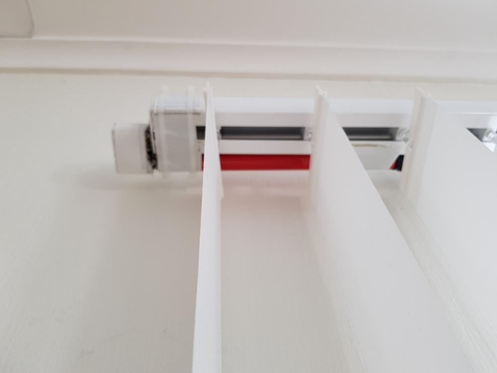

Rollertrol (eller Bofu) lager motorer som er glimrende til rullegardiner. Men jeg bruker dem også til lameller. Det lar seg gjøre hvis du tenker litt før du monterer lamellene, og har riktig modell.   Våre lameller er fra Skeidar, og de har ikke dobbelt snortrekk. Kun en pinne for å trekke frem og tilbake, og vrir man på pinnen, så roteres lamellene. Denne akslingen som står for rotasjonen ble med vilje kuttet ca. 3 cm for lang, slik at den stikker ut på en av sidene.   Et ek
