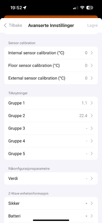

  4. Jeg har Homey, to stk Heatit Z-Water og Heatit Z-TRM3 termostater i huset. Det har fungert fint et års tid nå. Jeg hadde laget flows på alle enheter istedet for å koble de opp direkte med enhetskode. For et par måneder siden så begynte de å oppføre seg ustabilt. Varmen slo seg ikke på eller ikke slo seg av. Jeg tok derfor og gjorde om alt til enhetskode så de er koblet direkte opp mot Z-Water og ikke kun går via Homey. Det er fortsatt ustabilt. Noen ganger slår ikke termostaten på releet i z-water, noen ganger slår den ikke av releet og noen ganger står releet på, men aktuatoren har ikke åpnet kursen. Hva tror dere må fikses her? Har det kommet en oppdatering som har gjort alt helt ustabilt? Legger ved bilde av oppsett på termostat.
