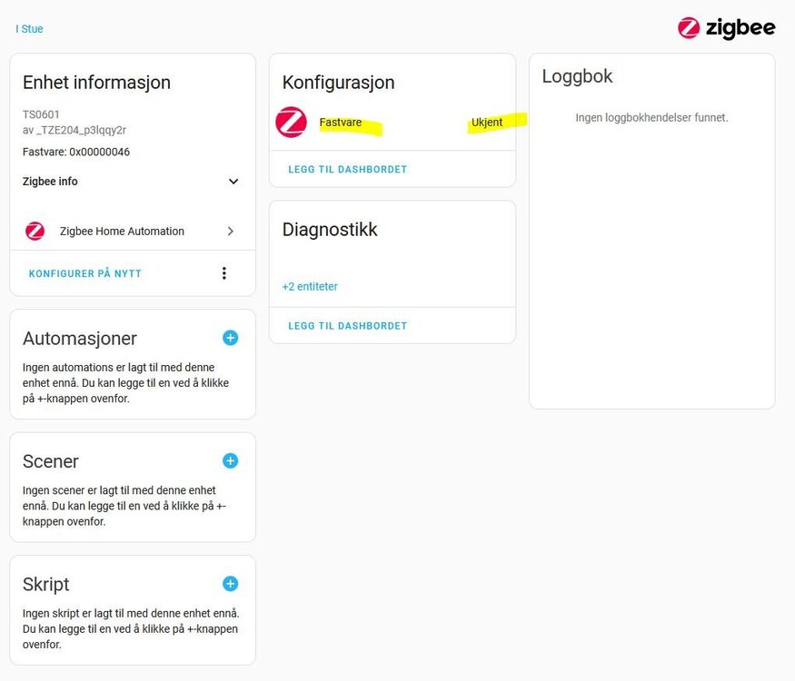

Hei, Jeg har den nye og kan bekrefte at den ikke er støttet i ZHA. Den blir funnet, men ikke riktig kategorisert, så har ingen muligheter for innstillinger osv. Ser dog ut til at den skal være støttet i zigbee2mqtt. https://www.zigbee2mqtt.io/supported-devices/
Takk for svar. Begynner på slutten av din post. Jeg tror den tråden du viser til gjelder en tidligere versjon disse termostatene (vanskelig å vite siden lenken ikke virker). Namron har to termostater de selger som heter Namron Zigbee Touch Termostat 16A Hvit: https://www.namron.com/products/namron-zigbee-touch-termostat-16a-hvit (den jeg tror diskuteres i tråden over) https://www.namron.com/products/namron-zigbee-touch-termostat-16a-hvit-23 (den jeg har) Om en går inn på dokumentasjon så ser en at den jeg har gjerne kalles Namron Zigbee Touch Termostat 16A Hvit 2.0. Antar da det er en nyere versjon. Synes forsåvidt at Home assistant virker ganske greit og oversiktlig, i alle fall det grafiske grensesnittet. Det er kanskje først når en møter på produkter som ikke er støttet hvor en enten må vente til noen andre ser verdien av å legge til støtte for disse eller holde dem utenfor "smarthuset" som kan virke litt demotiverende. Da kan det friste med andre løsninger som har offisiell støtte fra produsent og er mer plug and play. Med det sagt, akkurat varmekabler kan jeg sikkert leve med at styres fra betjeningspanel en god stund, så går det heller an å legge til senere om det skulle komme støtte. De er jo enkle å pare også. Så det er jo et argument for å beholde HA en stund til. Jeg har fått paret en pille, og det ser ut til å fungere ut av boksen, så da gjenstår det egentlig bare å se om dimmere jeg har fra Namron også virker - da er vi kommet ganske langt. Ganske sikker på at jeg har en kombinasjon av disse trykk-vri-dimmerne: https://www.namron.com/products/namron-zigbee-led-dimmer-250w/ og disse kanalbryterne (som tydligvis går på batteri): https://www.namron.com/products/namron-zigbee-kanalbryter-hvit/ Interessant, det var jeg ikke klar over. Så da må i utgangspunktet alle lys og brytere pares mot HA og at det i HA lages koblinger mellom hva som styrer hva? Veldig interessert i muligheten for direktekobling i tillegg, da jeg håper at brytere også skal fungere dersom styringssystemet går ned. Jeg har bedt om brytere med trappevenderfunksjonalitet noen steder der jeg vil at samme lys skal kunne styres fra to steder (bunn og topp av trapp bl.a.
Takk for innspill om både dimmere og bryter med to kanaler @christbj. Det er mulig det er litt sent å gjøre for mye med nå. Enig med deg også i at det er merkelig om elektriker overleverer anlegg som ikke viker, og jeg har kanskje forklart meg dårlig. Siden vi har hatt et så stort prosjekt så er det fortsatt pågående arbeider i huset for snekker og elektriker. Så jeg tror nok at ting skal fungere som forventet når han er ferdig. Som du skriver er det kanskje bare en fordel om styringssystemet er på plass før paring for da kan en også sørge for at brytere etc. blir satt opp i styringssystemet i tillegg til å bli koblet sammen (noe jeg ærlig talt ikke hadde tenkt på, men gir mening dersom en må ha elektriker for å sette piller i paringsmodus). Jeg har omsider fått Home assistant installert på en SSD og er såvidt i gang, men lurer på om jeg allerede har møtt på første utfordring. Termostatene mine kan jeg sette i paringsmodus ganske enkelt. De dukker opp i Home assitant (ZHA) med Conbee II som koordinator. men det virker som om disse ennå ikke er skikkelig integrert i HA? Jeg får i alle fall ikke opp noe særlig fornuftig informasjon om dem (ingen temperatur, muligheter for å gjøre instillinger osv.) Det er disse termostatene: https://www.namron.com/products/namron-zigbee-touch-termostat-16a-hvit-23 Har googlet litt, men er jo nybegynner på dette, så ikke sikkert jeg har forstått alt. Jeg trodde at det var en del som var standardisert i Zigbee og at det meste av Zigbee-termostater ville dukke opp og fungere, i alle fall med grunnfunksjoner, ut av esken uavhengig av merke og modell. Men slik er det kanskje ikke, noen må gjerne legge dem til? Jeg bruker jo nå ZHA, forstår at jeg kunne brukt Deconz, men leste i en facebook-post at de fungerte best med Zigbee2mqtt (som kanskje ikke er helt optimalt med en Conbee II)? Eller er det jeg som har misforstått noe? Legger ved et skjermbilde: Det beste er vel om smartstyringssystem inkludert koordinator og ZHA/Deconz/z2mqtt er valgt før systemet er satt opp? Særlig hvis endringer krever at elektrikker setter alle piller i paringsmodus? Er litt fristet til å gi opp HA allerede i startgropen og gå for Homey pro hvor det ser ut som om det meste fra Namron er offisielt støttet. Det koster mer og er kanskje ikke like fleksibelt og kraftig som HA, men virker også å være mer plug&play for en nybegynner.
