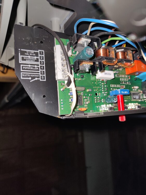

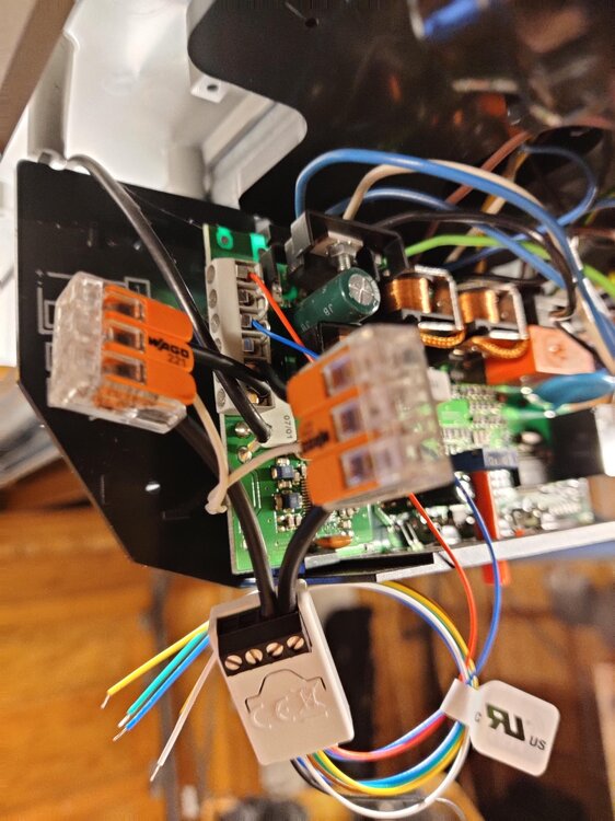

@christbj takk som deler. Skal grave litt mer i det når jeg får tid. Ser at det er et par ting som er forskjellig, blant annet at han har en dedikert push button inngang. Men jeg har prøvd meg litt fram og det er noe virkelig finurlig. Se vedlagt for info som jeg prøver å forklare. Nå har jeg prøvd å bare tillate alle kilder å bli med inn i stop bryteren på garasjeporten. Den hvite ledningen inn i Wago, er bryteren jeg har på veggen. Den ene svarte er bryteren inn i stopp switchen på garasjeboksen og den andre svarte er ut av output i fibaro. Når alt er koblet, funker bare output fra Fibaro, testet via den fysiske knappen. Det sies at man kan trykke engang for å sende signal på output 1, og 2 ganger for output 2. Jeg trodde jeg hadde koblet inn i output 1 på fibaro, men jeg kan bare trykke to ganger, sakte, for å sende signalet som trigger boksen. Litt finurling men aksepteret det. Bryteren på veggen vil da ikke funke dessverre. Men når jeg tar ut de svarte ledningen fra Fibaro, av Wago, og lar bare de sorte inn i stop bryteren på garasjeporten, og de hvite fra den fysiske bryteren stå, så funker faktisk den fysiske bryteren. Så den bryteren slutter å funke når jeg kobler tilbake Fibaro output inn i Wago koblingen, som er litt irriterende. Da starter bare Fibaro output signalet å funke som forklart over. -

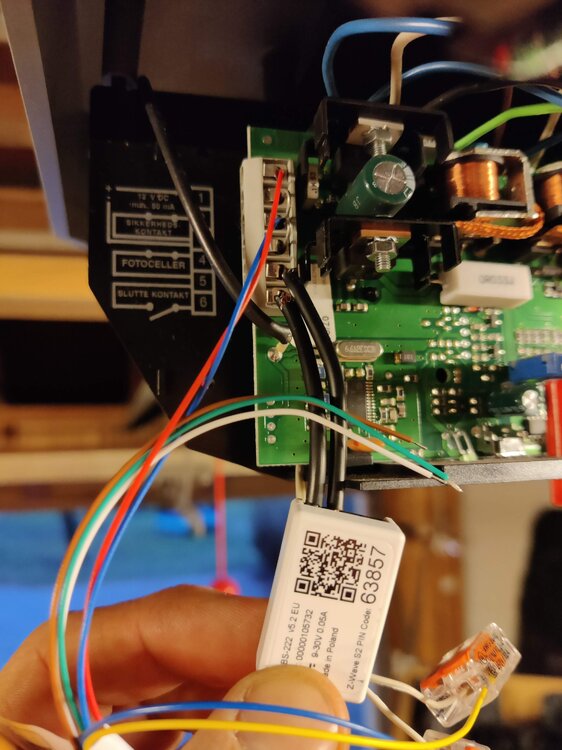

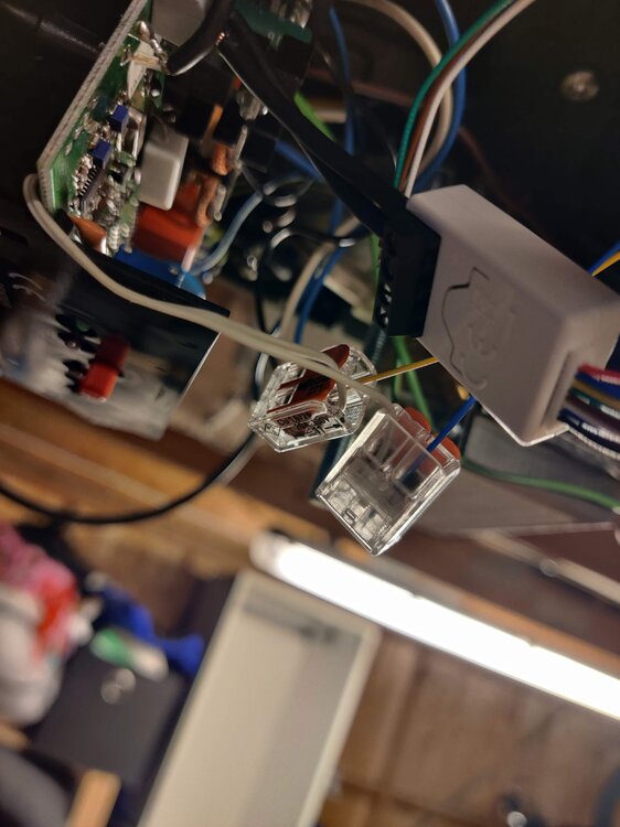

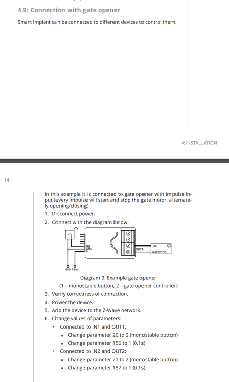

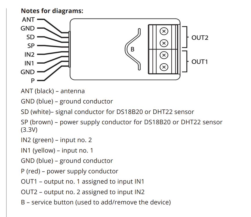

@christbj da har jeg kommet meg igang, en måned senere! Jeg tror jeg bugger litt med home assistant men det er ikke derfor jeg skriver nå. Har lagt til en kommentar i bunn av denne posten rundt det. Jeg har aldri jobbet med fibaro eller z wave, så deler for å få feedback på nåværende setup. Mitt mål er at fibaro skal kunne styre garasjedøra, men jeg skal også kunne ha en knapp som kan styre. Og i den anledning har jeg litt spørsmål om jeg har tenkt riktig. Nå har jeg lagt ved bilde av følgende kobling og beskriver under hvordan det henger sammen. Har også lagt ved fibar koblings skjema(farger) og et diagram eksempel jeg tenkte jeg kunne følge. Har også et tidligere bildet av tilkoblings port på boksen i min tidligere kommentar: https://www.hjemmeautomasjon.no/forums/topic/12409-garasje-yet-again-men-diskusjon-om-en-annen-vinkling/#findComment-116307 Fibaro Input Power er jo ganske grei rød ledning inn på pluss 12V. Jeg antar da at Ground, blå, skal på minus? Videre tenker jeg, basert på eksemplet at den fysiske knappen sin ledning, 2 hvite ledninger, kan være input 1, gul, og en den andre ledningen kan være ground, blå, alt gjennom hver sin wago klype? Knappen funket ikke slik det er nå. Fibar Output For at fibaro skal klare å sende et signal så må den ha output. Skjemaet forslår alt ut av output 1, og da antar jeg en ledning inn i 5 og 6 på maskina mi. Jeg kan trykke på knappen en gang, og får da sendt signal til garasje døra, så noe skjer. Kobling til Home assistant Jeg antar at man skal bare trykke 3 ganger på devicen så den går i søke modus også skal home assistant sin add device bare funke. Jeg finner aldri noe device selv om fibare blinker gult, til det lyser rødt fordi det er ferdig antar jeg. Jeg teste rangefinder på fibaro for å sjekke om jeg når dongle. Jeg tror jeg foreløpig får rødt lyst som betyr at jeg ikke når dongle. Men skal debugge mer av det ikveld. Bruker Z wave js i Home assistant, og kjøpte den du foreslo på finn 😄 Kanskje den er ødelagt, eller setup på home assistant er dårlig. Vet ikke! -

@Bjørn Mork Setter pris på den første kommentaren 😛 Og jeg skjønner hvor det kommer fra. Ønsker bare å fikle minst mulig med ukjente ting. Men jeg skrudde opp boksen idag og fant veldig enkle koblinger, og selve knappekoblingen som var ganske tilgjengling. Se bildet. Da har jeg bare et par oppfølgnings spørsmål. Hva er et godt relé? Og hvor får det strøm fra? Selve garasjeport boksen? Er Aqara T1 et godt nok relé? Har et par liggende. Eller noen andre anbefalinger. Leste denne som ikke anbefaler aqara t1. Og om det finnes noen ressurser, som dere vet om, her på forumet som går litt i dyben på montering av noe slikt? @storeulv takk for tips. Har kommet over den, men den blir for stort system for meg. Trenger bare en zigbee enablet dings så har jeg resten av systemet klart til å bli satt opp -
