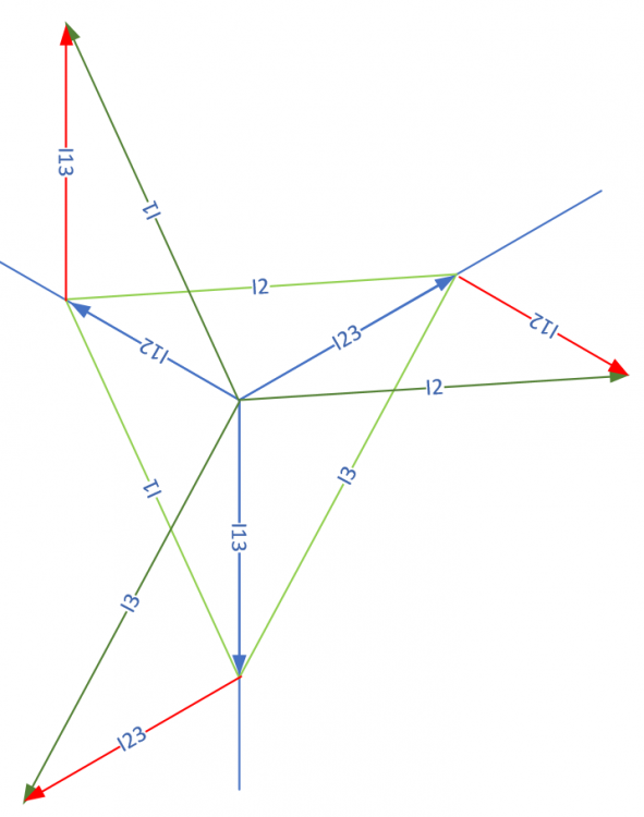

Jeg benytter denne: Eller for å bli litt mer i samsvar med læreboka. Figuren over parallellforskyver vektorene slik at de danner en trekant. De "virkelige" vektorene finner du i figuren under. Vinkelen til vektorene finner jeg ikke, bare lengdene. (Negativ vektor vises i rødt.) -

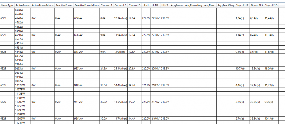

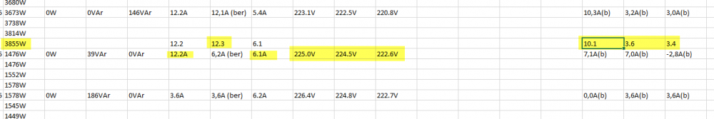

En kolonne med mine beregninger av i2. Ikke helt samsvar, men ikke helt på jordet heller. Har du med reaktiv last også? Siste kolonne har jeg byttet ut med kyoritsu i1 og i3 Jeg får en desimal mindre presisjon på strøm og kW fra min måler (den er også Aidon 6525) -
mtabu svarte på roarfred sitt emne i Strømsparing og strøm-overvåkning
Ved å legge inn tallene fra boken får jeg ved å holde en av linjestrømmene "ukjent": ved "ukjent IL1", beregner jeg denne til 15.3A Ved "ukjent IL2" beregner jeg denne til 21.8A Ved "ukjent IL3" beregner jeg denne til 19.3A (Dvs. konsekvent 0.2 for lite - kan være relatert til avrunding. Om jeg legger inn IL1 og IL2 med 0.1 lavere, får jeg korrekt IL3). Min metode finner også fase-strømmene og avrunder til en desimal. Deretter beregnes linje-strømmen som også avrundes. Så det gir god mulighet til å aggregere avrundingsfeil. Vi får reaktiv + og reaktiv - som forskjellige verdier, og power og power - Det ser også ut til at verdien ikke er helt i synk. Ved dropp i effekt, kan det se ut til at effekten henger litt etter. Under har jeg benyttet effekten fra forrige måling for å beregne de ukjente, og treffer ganske godt med forrige beregning. Jeg tror det er en vaskemaskin som er ferdig.. Det er en del reaktiv last. Her er fra en times-melding (47327 kWh, -0kWh, 7kVArh og -11 318 kVArh) (blir det kVArh?) Jeg hadde foresten byttet om fase-strømmenespenningene, men som du sier har det nok ikke så mye å si. -

Nytt forsøk. Jeg prøver meg med at strømmene står 120° på hverandre. Dette gir en likningen: I1 * I1 = I12 * I12 + I12 * I13 + I13 * I13 Med litt fikling får jeg formelen: (jeg prøver å utlede alle strømmene som funksjon av en av fase-strømmene - og ender opp med en 2. grads likning med). power = i * spenning1 - (i - Sqrt(4 * strømL1 ^2 - 3 * i ^2)) / 2 * Spenning2 - (i - sqrt(4 * strømL3^3 - 3 * i ^ 2)) / 2 * spenning3 (Jeg kan ha byttet om på spenning1, spenning2 og spenning3 - jeg må sjekke dokumentasjonen hvilken fase de representerer). Jeg Itererer i mellom 0 og størst av StrømL1 og StrømL3, og beregner effekten. Den effekten som er nærmest rapportert den rapporterte effekten (sqrt(ActivePower ^2 + ReactivePower ^2)) velger jeg. Valgt i benytter jeg til å beregne de to andre fasene: En av de andre fasene: (i - Sqrt(4 * strømL1 ^2 - 3 * i ^2)) / 2 Den siste fasen: (i - sqrt(4 * strømL3^3 - 3 * i ^ 2)) / 2 Linjestrømmen for L2 blir da sqrt ( strøml2l3 ^ 2 + strøml2l3 * strøml1l2 + strøml1l2 ^ 2) Under viser jeg dump fra mitt lille program som forbruker mqtt meldinger sendt fra min 8266 og beregner L2 og fase-strømmene. (Jeg har ikke sjekket om jeg har sortert korrekt alle strømmer og spenninger, så den kan være litt feil) Jeg vil tippe strømmene ikke er helt korrekt pga. den reaktive strømmen (jeg vil jo tro denne ikke er jevnt fordelt utover fasene, og kan ha mer å si for et av bidragene enn de andre, og jeg vil tro at det da blir umulig å løse korrekt - er det en korrekt antakelse?) Bildet viser et tidspunk jeg skrur på bil-lading på fasen l1 l3. Den skal kunne trekke maks 32A, men laderen rapporterer 6,7kW lading (dvs. ikke fult 32A, men ca. 30,8A) alt med (ber) eller (b) er beregnede kolonner. Om resultatet ikke er helt rett, så er ikke det veldig viktig. Det jeg synes er viktig er å kunne sette ca. begrensning på fase-strømmene, slik at ingen av linje-strømmene overgår hovedsikring, og at de blir så lik som mulig (dvs. at lader blir styrt til å benytte den fasen som har minst belastning). Det virker jo som at det er noen her som har kunnskapen til å kunne si om jeg er helt på jorde (igjen), eller inne på noe . Om jeg er inne på noe, finnes det en vanskelig ligning å løse også. -

Dette var vel akkurat den jeg trengte.. S = SQRT(Q ^ 2 + P ^ 2). Det er vel P og Q som kommer i meldingene? For meldingene en mottar, må en vel muligens gjøre noe slikt SQRT([Q+]^2 + [Q-]^2 + [S+]^2 + [S-] ^2) I de meldingene jeg har sett blir aldri både [Q+] og [Q-] fylt ut, eller [S+] og [S-]. Strømmene om blir målt er I1 og I3 (i følge Obis kodene). Måten å finne I2: I1 sin strøm går noe til I2 og resten til I3. For I3 sin strøm går noe mot I1 og resten mot I3. For beregningen under: Spenningen mellom L1-L2 : U12 Spenningen mellom L2-L3 : U23 Spenningen mellom L1-L3 : U13 Strøm mellom L1 og L2: I12 Strøm mellom L2 og L3: I23 Strøm mellom L1 og L3: I13 S = I12 * U12 + I23 * U23 + I13 * U13 (Bruk formelen over til å finne S) I1 = I12 + I13 I3 = I13 + I23 Finner en I13, vil en finne alle de andre ukjente (og I3). I13 = (S - I1 * U12 - I3 * U23 ) / (U13 - U12 - U23) I12 = I1 - I13 I23 = I3 - I13 I2 = I12 + I23 (Er jeg inne på noe?) Jeg formaterer meldingene jeg får fra måleren via Obis kodene, eksponent (-1 for amp og V og +1 for wh) og enumene (W,VAr,A, V etc..) jeg mottar.: { "ObisIdent":"AIDON_V0001", "MeterId":"***", "MeterType":"6525", "ActivePower":"7067W", "ActivePowerMinus":"0W", "ReactivePower":"0VAr", "ReactivePowerMinus":"555VAr", "CurrentL1":"24.9A", "CurrentL3":"8.0A", "ULN1":"223.3", "ULN2":"222.6V", "ULN3":"223.2V" } De korte meldingene ser slik ut: {"ActivePower":"7101W"} Timesmeldingen har aggregerte felt for ActivePower og ReactivePower i tillegg (med begge fortegn). Ved lesing av rådata fra måleren, lar jeg leseren få timeout dersom den ikke mottar flere tegn til meldingen innen 600 millisekunder (muligens er det slik at meldingen må mottas i sin helhet innen 600ms). Dette gjør at dersom lesingen begynner i midten av en melding, får den en timeout, og neste melding blir ok. Jeg har planer om å lage en algoritme som gjør at melding med og uten escape-håndtering (0x7e + 0x7d) kan håndteres. Dvs tolk meldingen først som om den ikke benytter escape. Om ikke neste tegn er 0x7e, eller om ikke CRC er ok, behandle meldingen som at den er escapet etter spesifikasjonen. -
