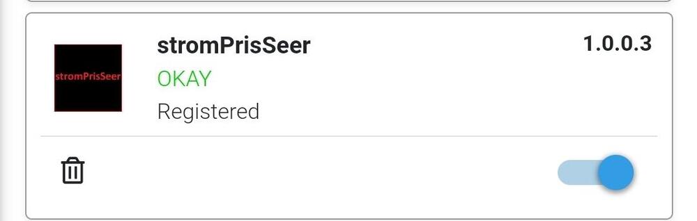

  4. Har du sendt forespørsel og oppretta/laga entsoe-token, som du har lagt inn i feltet for dette? (Ser det er merka med raudt i bakgrunnen). På min står det òg at det er versjon 1.0.0.3 sjølv 1.0.0.4 er installert. Trur dette berre er visingsfeil, sidan min ikkje fungerte ved 1003, og fungerar med 1004 🙂
  5. Flott, ser ut til å fungere no 👍

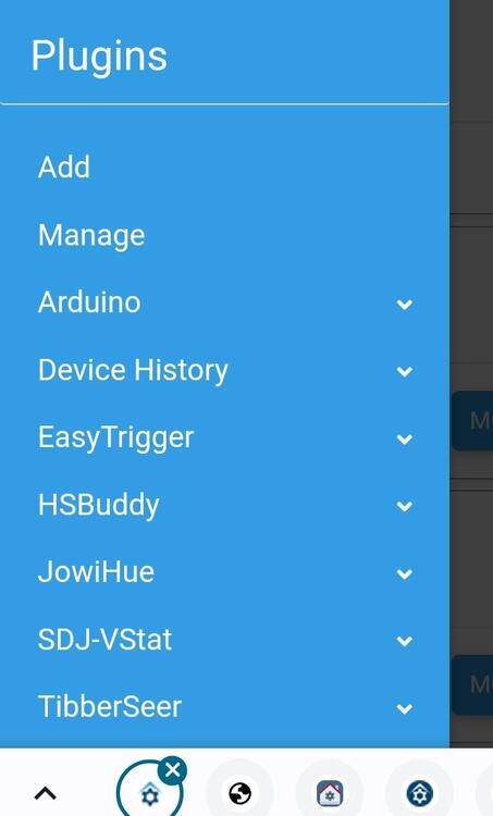

  8. Eg manglar configfila i følge feilmelding ved oppstart. Og eg manglar dermed fane/meny for stromPrisSeer.

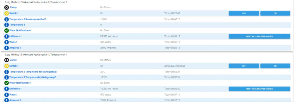

  13. Snakka med ThermoFloor/Heatit-support. Det er eit kjent problem utan løysing. Effektmålinga er svært unøyaktig på låg last, og viser meir korrekt ved større last. Om ein nyttar parameter for fast last vil det vise innstilt last så lenge releet er på. Teknikar nemnte at det er "målarchippen" som er problemet, og derfor vil ikkje feilen bli retta ved firmwareoppdatering. Ikkje mogleg å løyse med bunnlast eller liknande heller. Konklusjonen er dermed: styr unna Heatit Z-relay viss det skal nyttast til overvåking/styring ut i frå last.
  14. Viss effekt/straummålinga kun registrerer resitiv last er det vel sansynlegvis likt både på pluggen og releet, men dette er veldig lite reelevant da vifta er typ 20W og varmeelementet er 1980W? Sansynlegvis med ein viss margin +/-. Poenget er at Z-relay viser feil effekt. 2stk viser med samme avvik. I denne omgang er eg ute etter fix, ikkje nøyaktig kor stort avviket er ved forskjellige typar/storleikar på last.
  15. Plugga inn vifteovn på 2kW, via smartplug fra telldus. Pluggen viser 1930W, zrelay viser da 2300W.
