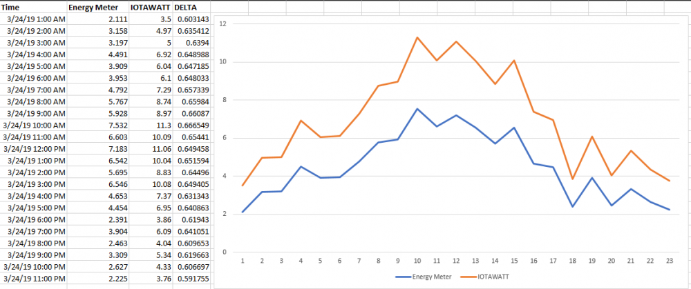

  2. Hei, Har fått installert en IoTaWatt med 3x CTer etter hovedsikringen min slik at jeg forhåpentligvis kan overvåke total forbruket hjemme. Satte opp en konfigurering i iotawatten som summerer opp kwh i L1,L2,L3. Dette blir jo ikke riktig da jeg har et IT nett uten null-leder. Grafen under viser kwh fra iotawatt og fra måleren min. Følger hverandre fint, men iotawatt ligger 30-40% over. Er det noen som har erfaring med hvordan jeg kan sette opp en kalkulasjon som vil gi riktig forbruke? Ser f.eks at min effekt teller kun måler strøm i L1 og L3 og bruker L2 som referanse? Noen som kan teorien bak?
