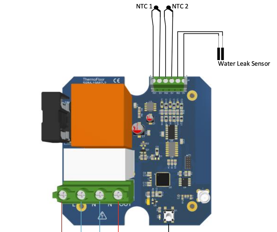

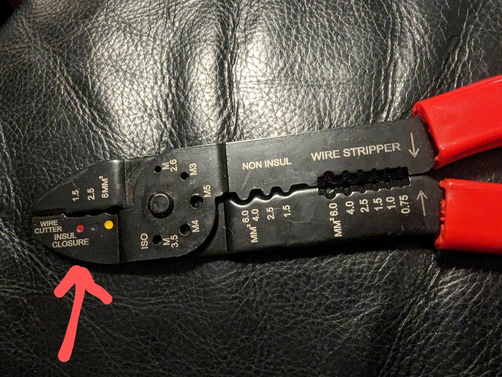

  2. @GMTrevisJeg har denne kjøpt her: https://www.fruugonorge.com/ntc-10k-ohm-vanntett-digital-termisk-temperatur-sensor-probe-1m/p-150622328-318342449?language=no&ac=croud&asc=pmax&gclid=EAIaIQobChMI77vNltHZ_QIVy0WRBR2qHQXfEAQYByABEgJ0IvD_BwE. Står altså : "Tilkoblingstype: 2 Pin JST XH2.54mm Plug ConnectorHead Størrelse: 25 x 5mm". Hva er ledning tversnittet? Hvilken nite størrelse tror du jeg kan bruke for denne? og kan jeg bruke den jeg har til å presse på endehylsen? Eller MÅ jeg bruke en presstang?
  3. Trodde NTC 10k temp sensor var helt forskjellig fra en DS18B20? Jeg har begge, hvilken skal jeg bruke? DS18B20 har 3 ledninger.
  4. Noen som kan svare på om kabel foreslått over passer? Da må jeg i så fall slite av konnektoren og koble bart metall. Er et slik en NTC kobles?

  10. ok, men du må jo bare ha borret et passende hull i boksen slik bildet til GMTrevis viser over?
  11. ok, men det er jo bare bra at jeg slipper å kalibrere. Hvordan fikk du laget hull i boksen? eller har du ikke det problemet?
  12. Men hvordan har dere fått koblet sensorene til boksen? Boksen skal vel være IP-sertifisert tett? I hvertfall i mitt tilfelle. Så det beste er vel å få en elektriker til å gjøre dette da i midt tilfelle, og legge sensor føler inntil tanken på egnet sted. Hvor er det beste stedet å legge den i så fall? Når alt er gjort, er planen å kalibrere temperaturen jeg får på utsiden med den temperaturen som er på innsiden. Det får jeg til ved å måle temperaturen fra springen på forskjellige ekstern temperatur nivåer. Så om den viser 50 grader eksternt, så er det kanskje 60 grader i springen osv. Slik regner jeg meg frem til en differanse jeg kan bruke i Heatit settings. Tror dette er det beste jeg kan få til med min vanlige VV-tank.
