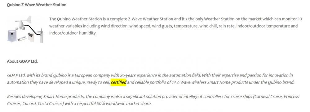

  1. Takk og godt poeng. Jeg kan ikke finne dette produktet i katalogen til Z-Wave Alliance, men produktet er annonsert som om det er det. Qubino reklamere med medlemskap i Alliansen , så regner med de kan bekrefte om produktet er det eller ikke. Jeg skal sjekke ut og kommer tilbake så snart jeg vet mer.

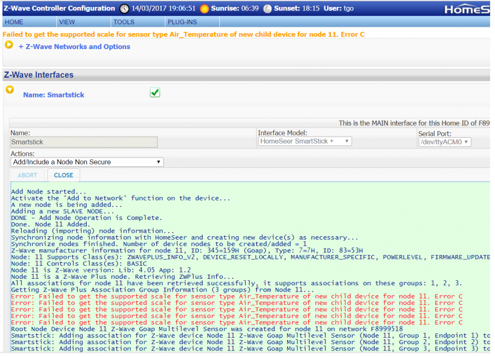

  3. Takk for respons på min sak :-) Jeg har lest og sett litt mer på saken, og det er slik at USB key til denne værstasjonen er default unsecure. Men den kan settes til secure Inclustion ved å sette parameter 250 til 1. Værstasjonen er satt i exclusion/reset og fjernet fra min Homeseer. Så har jeg lagt den til igjen med None Secure, men dessverre med samme resultat. Jeg ser at det er noen feilmeldinger, og håper noen kan hjelpe med med å tolke disse. Det er tydelig at USB key værstasjon ikke snakker godt nok sammen med min HomeSeer HS3 ZEE S2. Se vedlegg. Noen som har tips på hva jeg gjør videre? Er dette et problem som jeg må ta med HomeSeer eller med Qubino?? Takknemlig for all respons :-)
  4. Hei, Ny på HomeSeer og på forum, men er i gang med en HomeSeer Zee S2 og forsøker å koble opp Qubino værstasjon (ZMNHZD1) fra Tronika. Det ser ut som at ikke alle sensor'er blir reg under Dev Managament og lurer på om noen kan gi meg noen tips. Qubino værstasjon består av 2 stk thermo/hygro Sensor, 1 stk wind Sensor og 1 stk rain sensor og kommuniserer på 433MHz mot sensorene og Z-wave mot HomeSeer. Det dukker kun opp 1 stk temperatur sensor og flere batteri status'er (10 stk) Se vedlegg. Manualen beskriver 10 stk End-Point, mulig det er en sammenheng her, men klarer ikke å se det. Er det normalt at de sensorer som ikke dukker opp automatisk ved ny node, må legges til manuelt? Har prøv å fjerne node og legge til på nytt, men samme resultat. Er det muligens feil med værstasjonen? Ser ut som det går kommunikasjon på 433MHz mot sensorene da USB Key blinker i takt med de ulike sensorene. Noen som kan bidra, så hadde jeg vært takknemlig :-)
