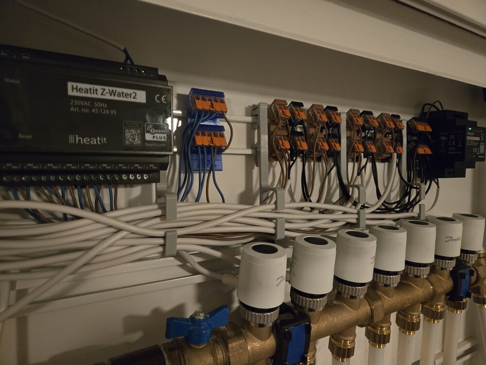

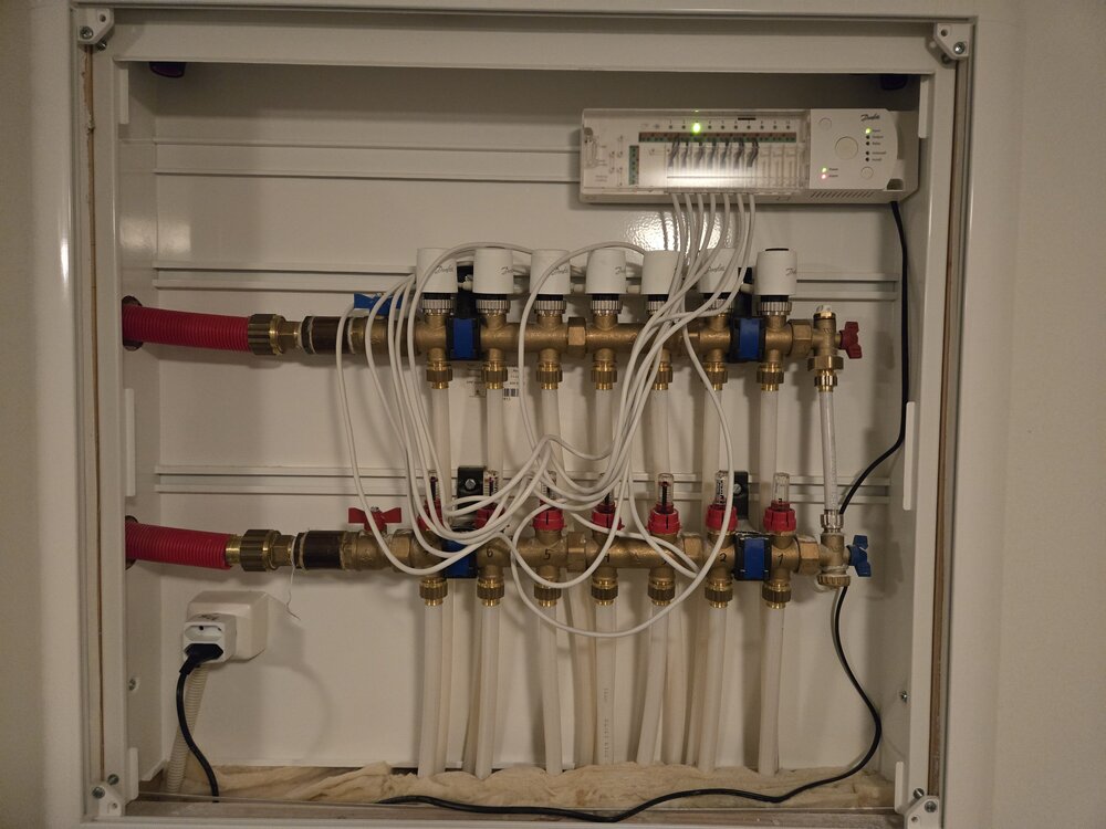

  3. Her er bilde før og etter fiks av varme Før: Danfoss som ikke fungerte Etter: z-water2 m/24v strømforsyning. Nå kontrollerer homey pro dette, samt z-temp3 termostater. Ps! Z-water2 er i et stålskap, må kjøpe antenne for å nå fram når lokket er på. Takk for svar på spørsmålene til dette prosjektet.

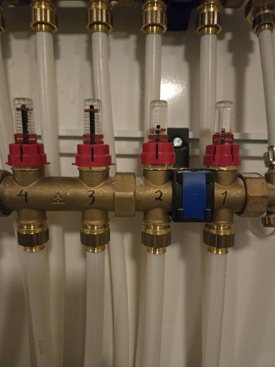

  4. Tror nok det er slik. Å kartlegge dette var en seig prosess. Har et anlegg med Danfoss som ikke fungerte og ingen dokumentasjon. Finne hvilket rom hver sløyfe går til tar tid. Bytta det gamle danfoss med z-water2 og z-temp3 termostater. Oppdaga også nå at aktuatorene ikke var skikkelig skrudd til og dermed fungerte ikke styringen på de to som har full flow på bildet... 😕
  5. Er det noen som kan bekrefte/avkrefte om flow-indikatorene viser at det går varme i kretsen eller ikke? Jeg blir ikke klok på de der altså... Når den røde ringen i glasset er presset ned = flow Når den røde ringen i glasset er helt oppe = ikke flow
  6. Ja...nå som jeg har knota med dette, så virker det som om det er forskjell mellom termostatmodell...fra samme leverandør. Er mine observasjoner korrekte, så syns jeg det er forunderlig...og da blir det forvirrende for 'vanlige' folk...
