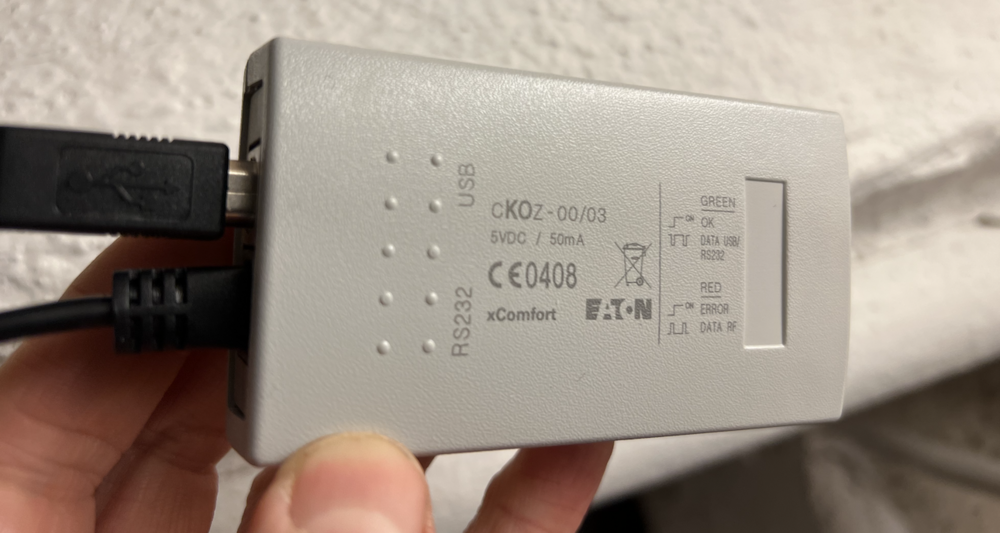

  1. Noen som vet hvordan jeg kan jeg få hentet ut en MRF-fil til et xComfort-anlegg med Sensio, når jeg ikke lenger har filen fysisk på PCen? Jeg bor i et hus hvor forrige eier installerte xComfort med Sensio SC-1 som hjerne, og diverse komponenter for lysstyring. Systemet har vært dønn stabilt i alle år. Sist gang jeg var inne var i 2014 og 2019 hvor jeg via PC skiftet navn på komponentene, og endret styringen på noen av de. Ellers har jeg bare benyttet appen. Hadde da også en MRF-fil som ble borte når PCen tok kvelden for en stund tilbake. Jeg hadde vært flink å ta backup av alle dokumenter og bilder, men tydeligvis ikke området der MRF-filen lå😩. Jeg finner ingen mulighet for å laste ned eller bruke MRF-fil i Sensio xSetup 6. Jeg har også forsøkt å koble USB-enheten direkte til PCen for å koble til Eaton RF-system, men PCen kjenner ikke igjen devicen. Har heller ikke funnet noen god fremgangsmåte på det hos Sensio, i brukerguiden eller når jeg har lest i ulike tråder her og på byggebolig.no. Jeg forstår ikke hvordan jeg fikk det til sist. Men kanskje svaret er så enkelt at jeg ikke ser det selv. 😁 Jeg håper noen her har en god oppskrift. Jeg skal nå se over hele oppsettet og vurdere diverse oppgraderinger og utskiftinger i forbindelse med oppussing. Forumene på denne siden virker perfekt å følge med på! Sensio SC1 controller Eaton xComfort cKOz-00/03 kommunikasjonsgrensesnitt
