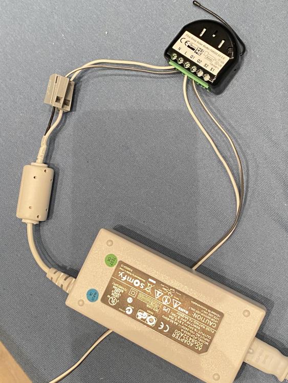

  2. Forsøkte å koble etter AC Adapteret, men selv ikke da skjer det noe annet enn at det kommer en lyd fra Fibaro Modulen. Skulle ikke dette i teorien fungere? Ledningen som går under AC Adapter og ut er til persiennen.
  3. Ok, Så selv om jeg kjøper den Qubinoen, må jeg allikevel ha en AC Adapter mellom? Om så, utfordringen er at jeg har ingen AC Adapter som er liten nok til å passe i det hullet som er i taket. Hva er da forskjellen mellom Qubinoen og Roller Shutter 2, om ingen av de kan kobles direkte på 230v? Beklager at jeg må ha det inn med teskje, ikke helt oppe å nikker på detta.
  4. Hei, @Moskus. Takk for svar! Du har helt rett. Jeg har koblet Fibaro Roller Shutter 2 direkte på 230v. Har fjernet den, og sjekket, og funker pt, så heldigvis ikke brent. Slik ble det satt opp. Forstår jeg det slik at det jeg da trenger er den Qubino modulen, som jeg kan koble direkte på 230v?.
  5. Hei! Min kunnskap om Roller Shutter er svært lav, men har dog gjort et forsøk. Det viser seg å ikke fungere helt som planlagt. Mulig det er noen åpenbare feil her, men håper på at noen kan hjelpe til i riktig retning. Jeg har en plissegardin med standard motor som jeg frem til i dag har puttet ledningene inn i AC Adapter for å få opp og ned. Ingen knapper, betjening etc, kun strøm inn, og går opp/ned avhengig av om jeg putter hvit/sort ledning inn i de grå "klypene" (Se bilde 1 og bilde 2) Jeg har kjøpt en Roller Shutter 2, som jeg etter beste evne og manual har montert. Det er viktig å påpeke at jeg ikke har noen form for knapper, brytere etc - slik som manual tilsier at jeg skal ha. Jeg hadde dog en teori at det skulle fungere uten, men pt ser det ikke slik ut. Jeg har som dere kan se på bilde 3, montert Strøm og ledninger fra persiennen slik; Blå: N. Brun: L. Kabler fra persienner: Q1 og Q2. (Forsøkt sort på Q2 og Hvit på Q1 også, motsatt av bildet) Jeg har fått lagt til Roller Shutter 2 i Fibaro Home Center, og når jeg trykker opp/ned, så kommer det en lyd fra enheten som indikerer at det skjer noe, men persiennen beveger seg ikke i det hele tatt. Finner ingen knapp for kalibrering som manualen snakker om. Har oppdatert til siste versjon for modulen. I vedlagt video kan man se at det kommer en lyd og lyser grønt når jeg trykker. Lyset forsvant etter oppdatering til siste versjon. Dette virker åpenbart ikke, og jeg sliter litt med å forstå hva som er årsaken. Det er ikke trukket, og skal ikke trekkes noe bryter. Orange koppen med strøm er i taket. Er det noen som har peiling på hvor jeg har bomma? IMG_8947.mov
