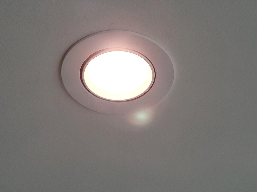

  1. Hei, Takk for respons. Vedlagt er spottene som er montert, det er ikke mulig å skifte pære i de. Men for å være sikker og om man får tilsyn så kanskje jeg bør erstatte 1:1 med det som ble levert av elektro? De leverte en vanlig 2-polet Namron bryter.
  2. De ser slik ut, alle i hele leiligheten. Er fra Namron.
  3. Hei, Jeg har 4 downlights på badet som før har vært tilkoblet en Namron 2-polet vridimmer. Leiligheten er ny i 2021 og bygget etter TEK17 slik jeg forstår. Det er vel da NEK400:2018 som gjelder og det er slik jeg forstår krav om 2-polet brudd for lys der tilførselsspenningen er 230V. Er dette korrekt? Jeg ønsker å få satt inn en smart dimmer isteden så vi kan skru lyset av/på automatisk. Finnes det smarte dimmere med 2-polet brudd som ikke er altfor dyre og er det da et krav?
