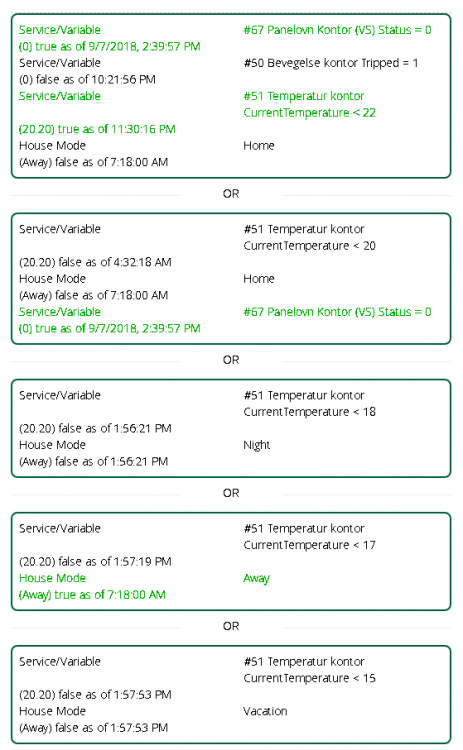

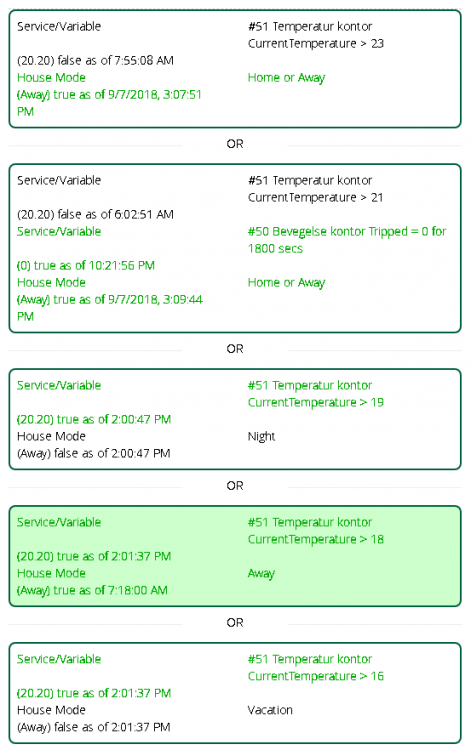

  1. Hei, Siden vi er flere som sysler litt med denne pluginen tenkte jeg vi kunne legge inn våre erfaring, tips, triks og evt. eksempler for å hjelpe hverandre på vei. Jeg har tidligere brukt PLEG, men denne pluginen er minst like god på mange av operasjonene jeg har brukt PLEG til. Så bare kom med det Jeg har en panelovn på kontoret som styres av diverse condtions. Først brukte jeg denne i PLEG, men prøvde meg i Reactor. Fikk testa alt i går, og jammen funka den knall! Panelovn på: Panelovn av: PanelovnKontor (VS) er en virtuell knapp for å overstyre automatikken, slik at kona kan skru på varmen og den blir på til det er 23 grader i rommet uansett om hu er der eller ikke (god WAF ) Ellers styrer det meste seg selv. Enda ikke opplevd at det ikke har funka, og kontoret blir brukt omtrent hver kveld. Merker godt at blir god temperatur når man lukker døra og panelovnen guffer inn litt kw.
