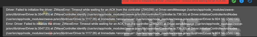

Jeg kjører Home Assistant og zwavejs2mqtt i Docker containere men jeg får bare feilmelding i Zwavejs2mqtt portalen.
Pi7 kommer opp som /dev/ttyAMA0 i Raspberry OS.
Noen som har testet z-Pi7 og fått denne til å virke? Jeg har vært gjennom utallige how to guider.
Bluetooth er disabled på Pi

hei
d skal fungere men du må oppgradere ti "bullseye" og se om   dtoverlay=disable-bt enable_uart=1 ligger config.txt
