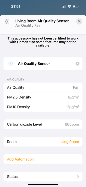

Her er en artikkel jeg har laget om hvordan en kan lage en Air Quality Sensor med Matter over Thread basert på et ESP32-C6 Dev Kit og en Sensirion SEN66 Air Quality sensor.
https://github.com/olavt/matter-air-quality-esp32
Sensirion SEN66 måler:
- Temperatur
- Relativ luftfuktighet
- CO2
- PM1, PM2.5, PM4, PM10
- NOx
- VOC
