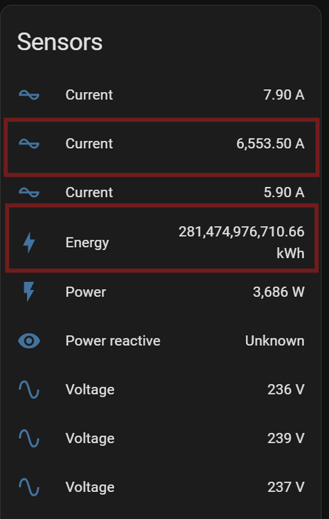

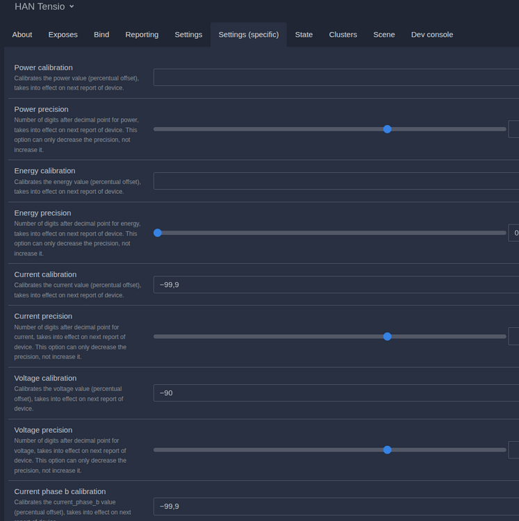

expl Skrevet søndag kl 12:31 Skrevet søndag kl 12:31 On 12/07/2025 at 23:18, The X said: Har byttet fra "Future"home til Ha både hos kunde og hos mine foreldre. Slapp av, pust. 😉 Alt du nevner går rett inn... HA Green + Nabu Casa SkyConnect. Sett opp som Z2M (zigbee2mqtt) Termostat, dimmer, bereder-puck og HAN sensor fungerer. 👌 HAN-sensor trenger trolig justering av volt og ampere avlesing, Watt og kWt har vært riktig. Hei! Har koblet til Futurehome HAN sensor via Z2M og den kom inn med en gang 😎 Du nevner noe om justering av spenning og strøm @The X - hvordan gjør man det? Det kan virke som strøm på den ene fasen og energi er litt på tur her hos meg... Siter
The X Skrevet søndag kl 12:59 Skrevet søndag kl 12:59 Hei Zigbee2MQTT - HAN sensor -> Settings (specific) å utfør calibrations etter hvor fiel det er... -90% og -99,9% på foreldrene sin foreksempel Siter
expl Skrevet søndag kl 16:26 Skrevet søndag kl 16:26 3 hours ago, The X said: Hei Zigbee2MQTT - HAN sensor -> Settings (specific) å utfør calibrations etter hvor fiel det er... -90% og -99,9% på foreldrene sin foreksempel Takk! Jeg ser hva jeg får ut av den. Jeg har også bestilt avlesing fra energiselskapet - den må jo være korrekt - da kan jeg få kalibrert. Siter
