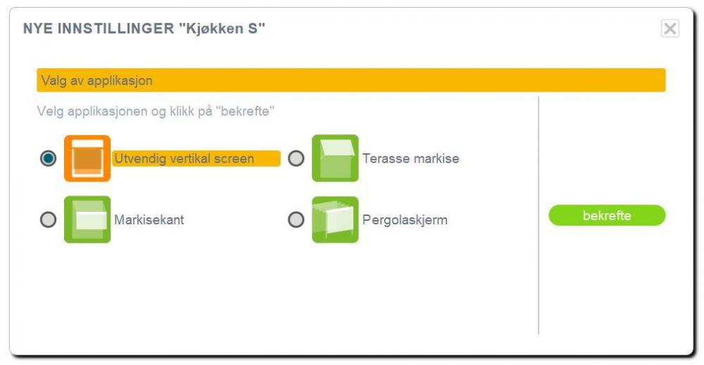

1.       Trykk på «skiftenøkkel» på produktet du vil forandre.
2.       Velg «nullstilling av produktet». (Valg av applikasjon er ikke godt nok, det må nullstilles).

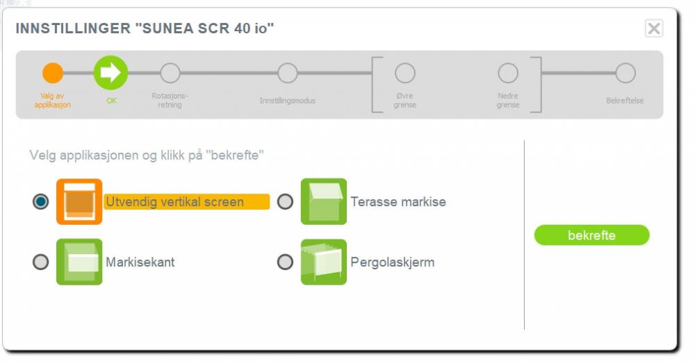

3.       Kjør «Autoscan» for å søke inn igjen produktet.
4.       Trykk på «skiftenøkkel» igjen på det nye produktet og følg anvisningen på skjermen for å angi produkt, samt sette øvre og nedre grense.
(For å komme videre trykker du på den grønne «OK» knappen øverst i bildet.)
