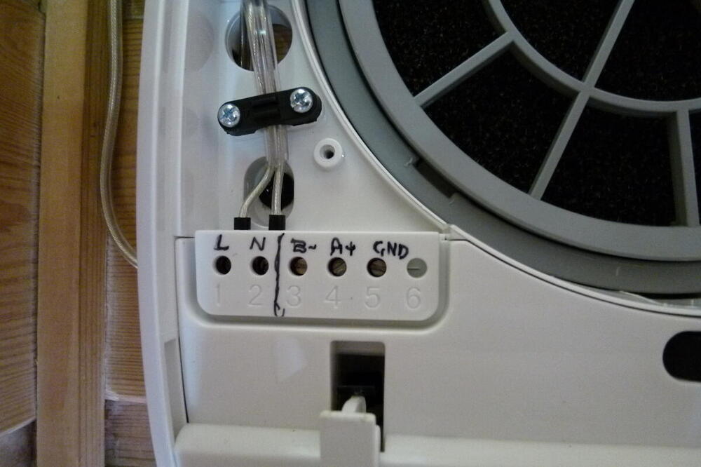

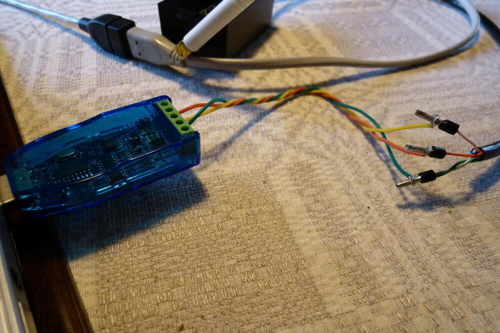

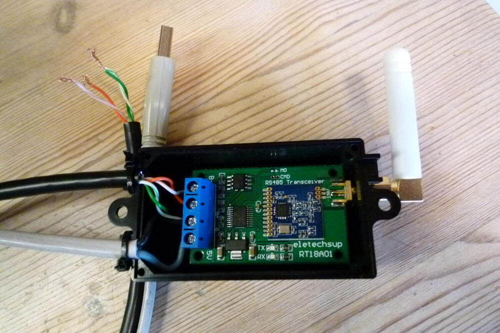

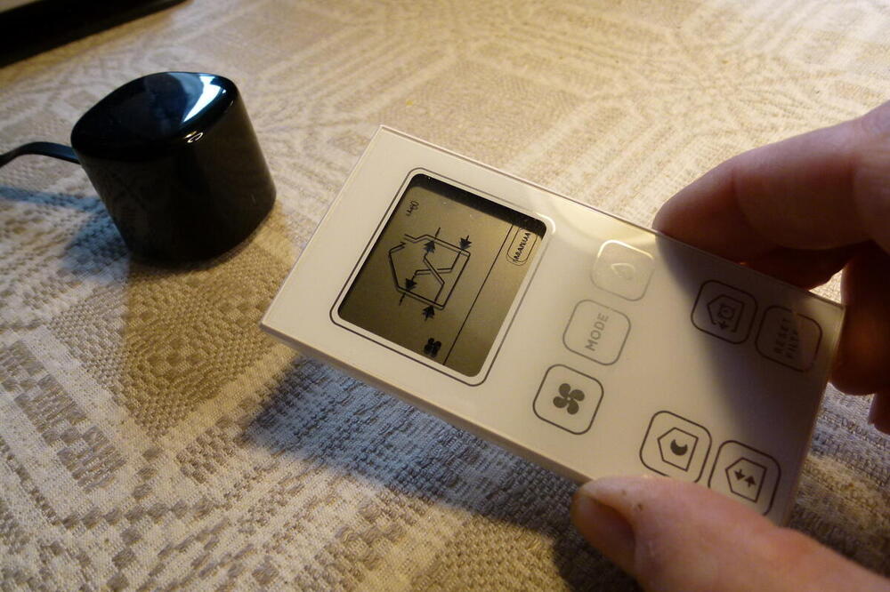

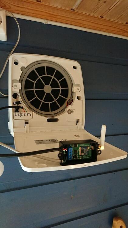

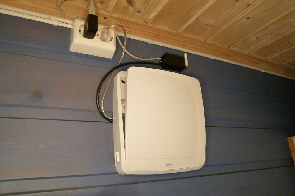

  1. Jeg har kjøpt et par "Arida 160RE" ventilatorer med varmeveksler. De kan kommunisere som master/slave via kabel. "Klimair 160RE" og "Südwind Ambientika" ser ut til å være samme ventilator. "Südwind Ambientika Wireless+" har trådløs kommunikasjon på 868MHz, og jeg ville lage noe tilsvarende til Arida 160RE. Da slipper jeg å banke opp CAT5 -kabel 🙂 Kontroller-kortet er av bra kvalitet. Bestykket med Texas MSP430TM microkontroller og Texas SN75176B differential bus tranceiver. Ut fra hva jeg målte, og så på skopet, måtte vifta ganske sikkert kjøre Modbus/RS485. Kjøpte et par Eletechsup RT18A01 RS485 868MHz tranceivers. Alternativt RT4AE01. 240 kroner 'ish for 2stk i den store butikken. Litt utfordring å finne dokumentasjon. De er klare til bruk, men konfig kan endres med AT-kommandoer via et USB/RS485 interface. Tranceiverne passet perfekt i innbyggingsbokser (#89041) fra Kjell&Co: Testet tranceiverne på viftene. Den ene vifta satt opp som slave + motsatt luftstrøm av master. Våget ikke å "stjele" 5V fra vifte-kontrollerne. Tranceiverne får strøm fra noen gamle mobilladere. Virket!! Før permanent montering, har jeg endret ID + satt ned effekten på tranceiverne et par hakk. Bare 9m avstand og nærmest fri sikt mellom dem. Det gikk greit å endre konfig med AT-kommandoer via GTKTerm eller CoolTerm i Linux. I stedet for fjernkontrollen, kan jeg styre master-vifta på IR fra Home Assistant via en Broadlink RM4 Mini. Har brukt "python-broadlink" for å hente kodene fra fjernkontrollen. Et annet alternativ er å ha en RS485 tranceiver #3 med USB interface som master, sette begge viftene som slaver og styre de fra PC. Men ikke i dag. Nå prater viftene sammen - trådløst. Og det var målet
