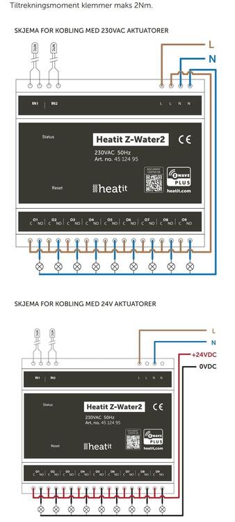

  1. Dere er nok egentlig enige, det er bare oppkoblingsmetoden som varierer ifht volt på aktuatorer. Legger ved begge koblingsskjema. (Mine er 230v)

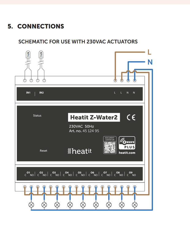

  2. Hmm, ok, så rundingene med kryss representerer aktuatorene? Er dette en normal måte å gjøre det på? Oppsettet for 24v med strøm inn på z-water2, og så LN ut fra bunn mot aktuatorene var litt sånn jeg så for det i hodet mitt og slik løsningen er koblet opp fra tidligere med den gamle styriongsenheten, men da skjønner jeg det blir litt annerledes. Takk! 🙂
  3. Heisann. Er ikke elektriker og sliter litt litt med å forstå dette koblingsskjemaet. Jeg kjønner at L N på toppen er strøm inn, men jeg skjønner ikke helt hva som skjer med L N ut på toppen og ned mot portene man skal feste strøm mot aktuatorene. Er det noen som hadde orket å tegne inn en aktuator i skjemaet slik at det blir klarere for meg?
