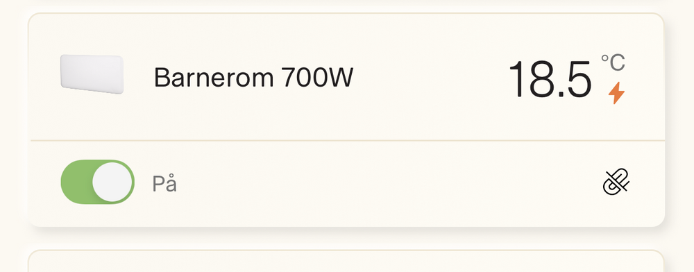

  9. @servercookie Lite spørsmål angående Mill appen. Den ene gen3 panelovnen min vil ikke skru seg av/på via Mill appen. Den har også en liten binders med en strek over bak av/på knappen. Hva betyr det symbolet? Fungerer forresten fint og skru den av/på fra homeassistant via cloud integrasjonen men ikke i Mill appen. Alle ovnene er satt opp som uavhengige enheter.
