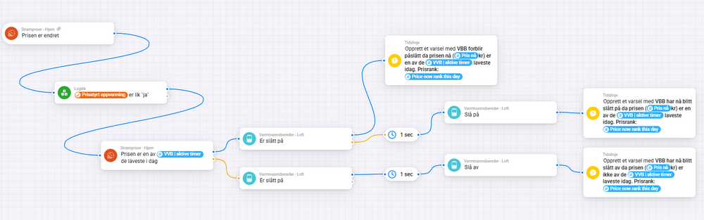

  1. @storeulv Tusen takk for dette. Veldig interessant! Noen spm fra meg: 1. Dette er prisstyrt oppvarming ser jeg. Hvordan har denne flowen funket for deg? Hvor lenge har du hatt den gående? Hva har du tunet på underveis? Hva har du sett i forskjell på strømregningen? 2. Har du også noe flows for nattsenking eller senking av temperatur når du er borte fra huset? 3. Har du noe smartstyring på VVB? 4. Ser du har litt andre regler på sommerhalvåret enn vinterhalvåret. Hva er rasjonale bak det? Ønsker du ikke å opprette samme temperatur i huset uavhengig av temperaturen ute? Skjønner at man kanskje vil beskytte gulvet mot frostskader o.l. på vinteren, men termostaten har vel en føler for å detektere frosttemperatur, og den vil vel ikke trigges på sommeren? Jeg spørr litt utifra et teoretisk perspektiv, og er forberedt på at praksisen tilsier noe annet. Har selv null erfaring rundt smartstyring av oppvarming. :) Her er min flow for oppvarming av VVB:
