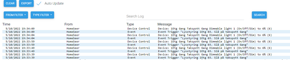

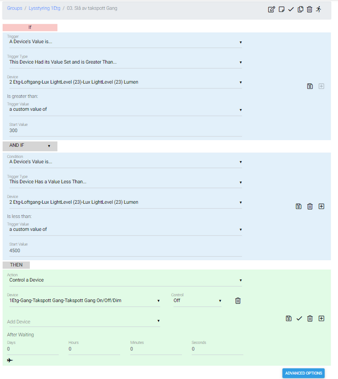

  3. Hei Har fått to Micro Matic ZB250 som er satt opp til noen takspotter i to etasjer. Problemet er at event trigger ca. hver 5 sek. eller når lux måler forandrer lux verdi. Dette skjer også om spottene er slått av. Har prøvd å tidsstyre, og da er alt normalt, det ser ut som at hver gang luxmåler forandre verdi så trigger eventet. Er det noen som har gode forslag til et event for luxmåler?

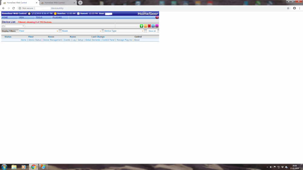

  4. Ja, da var alle device tilbake. Tusen Takk :-)

    Alle device forsvant
    Hei Kjører Homeseer på en HomeTroller Zee S2, og har 116 device på dette oppsettet. Det er en blanding av Z-Wave og RFXCOM, til styring av lys og varme i min garage. Jeg kom i skade for å skjule alle mine device i MyHs, og nå får jeg dem ikke tilbake ved å velge "unhide device". Har prøve med restart av plugging, og homeseer men til liten hjelp. Har prøve å søker her på forumet, og homeseer forumet, men kunne ikke finne noe. Er det noen som har noen gode forslag, til hva jeg skal gjøre for å få device synlig igjen?

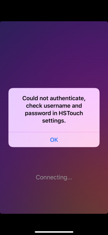

    Da funker det, var ikke klar over at det måtte legges inn bruker og passord i appen. Trodde den fant HS over nettverket. Har koplet den via MyHS nå. Tusen takk for hjelpa.

    HS3Touch Setting
    Hei Har nå prøvd noen ganger å få startet IOS appen HS3Touch, men får bare opp en feil melding. Bruker en HomeTroller Zee S2 med 12 z-wave noder og noen Nexa 433mHz for styring av lys. Har også en pc som jeg kjører HS3Pro på, her har jeg ikke lagt til noen noder enda, bare installert plugin. Får HSBuddy til å funger helt fint, men som sakt HS3Touch nekter å starte. Jeg er ny begynner på z-wave automasjon, men jeg tror innstillingene skal være rette (lest homeseer skolen flere ganger :-).
