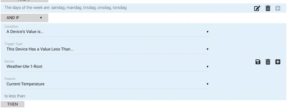

Hei, Noen som har vært borti at man ikke får gjort alle option i events? Her forsvinner muligheten for å sette ønsket temperatur ned slik at man ikke kan velge. Ser ikke muligheten for å kunne scrolle i selve eventen.
