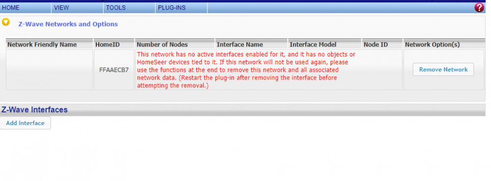

  4. Hei igjen. Er i ferd med å puste litt lettet ut. Med "Add interface" opprettet jeg vel en ny kobling til Z_Net'en og nå begynner jeg å få kontakt med lust rett fra HS ihvertfall. Litt skummel dette her. Har ikke helt oversikten over hvordan man backer up alt her i HomeSeer verdenen...
  5. Hei. Takk for innspill. Ja, finner USB-enheter men Z-Net er tilkoblet via netverk/IP-adresse. Er det hva du mener?
  6. Hei. Noen som har noe tips om dette? Har vært strømbrudd i dag og da kommer jeg hjem til en HomeSeer-system som ikke virker. Restartet PC og startet opp plugins som var blitt disabled. Men finnes visst intet Z-Wave interface lenger... Jeg bruker Z-Net.
