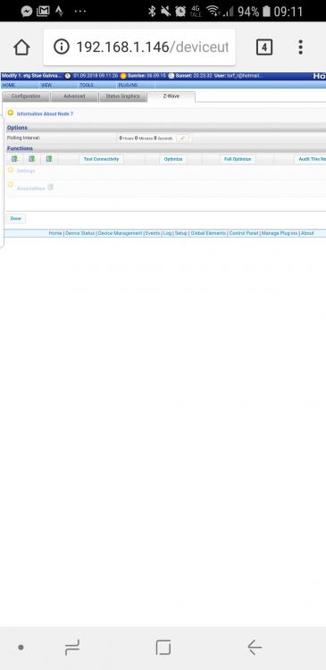

  8. Takk for raskt svar moskus. Problemet er at jeg ikke får opp noe replace funksjon. Hvilken device ligger den på?

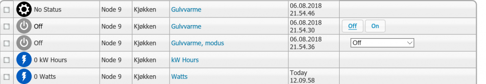

  16. ang. Heatittermostaten så viser de fleste både on/off og modusvelger som dette: Mens noen andre har kun modusvelger slik som bildet ditt

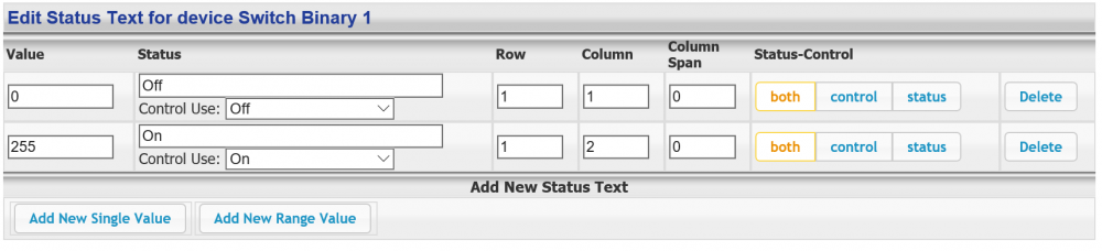

  17. På fibarodimmeren ligger det ikke inne noe på MultiLevel Switch devicen og Status Graphics, men dette ligger på Switch Binary (den devicen jeg skrur av og på lyset med)
  18. Da skal jeg sjekke det. Var bare i stus siden noen av heatit nodene hadde en egen on/off Device, men noen andre ikke hadde det...... Tenkte det burde være likt? Litt info om systemet mitt: Current Date/Time: 10.08.2018 12.13.25 HomeSeer Version: HS3 Standard Edition 3.0.0.435 Operating System: Microsoft Windows 10 Pro - Work Station System Uptime: 0 Days 0 Hours 59 Minutes 26 Seconds IP Address: 127.0.0.1 Number of Devices: 110 Number of Events: 0 Available Threads: 400 HSTouch Enabled: True Event Threads: 0 Event Trigger Eval Queue: 0 Event Trigger Priority Eval Queue: 0 Device Exec Queue: 0 HSTouch Event Queue: 0 Email Send Queue: 0 Anti Virus Installed: Windows Defender Enabled Plug-Ins 3.0.1.190: Z-Wave
  19. Har akkurat begynt med homeseer og kun lagt til noen få noder av typen fibaro dimmer og heatit termostat. Sliter med at noen av fibaro dimmerne ikke viser dimmedraknapp, kun on/off. Mens heatit termostat kun viser devicer modusvelger og masse annet, men ikke on/off. Noen som vet hva dette skyldes?
