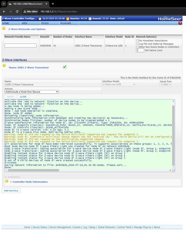

  3. Jeg hadde koblet opp dimmeren, men etter en ombygging av rommet og ledningsnett og resetting av smartmodulene så fungerer den ikke helt som den skal. Jeg får ikke opp multilevel. Jeg får "krysset av" for at det er et lys, men ikke for at det er dimmbart. Ute i oversikten så er det ikke en slik "dimmerslider", med "on","off" og last som de andre dimmerne. Men trykker jeg inn på "control" på "light" så får jeg opp et panel hvor det står en haug av ulike alternativer; off, on, last, start dimming , stop og start brighthning. Der er det også en dimme slifer. Men det hadde jo vært veldig fint å få den opp som en egen funksjon som alle de andre dimmerne, i stedet for at en må inn i en meny osv. Jeg har prøvd å fjerne noden og lagt den til flere ganger både sikker og på vanlig måte. Jeg har lagt til Gruppene 3 til 5, og jeg har prøvd å Rescanne, og optimizere nettet. Kan det være en koblingsfeil som er skyld i dette eller er det noe jeg kan forsøke på i Homeseer?

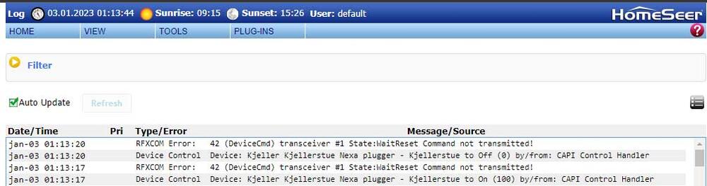

  4. Enda det ikke akkurat var så mye respons så kan jeg fortelle at problemet er løst og hva jeg gjorde i tilfelle noen skulle oppleve noe lignende. Jeg har forsøkt og legge inn pluginen og satt alt opp igjen i Homeseer (relatert til RFXCOM), byttet kabel, byttet usb port, forsøkt å oppdatere driverne i enhetsbehandleren og deaktivert den osv. Men det som løste det var at jeg avinstallerte hele driveren (COM4 i enhetsbehandleren), og deretter startet på nytt, og alt virket igjen! Jeg forsøkte før å oppdatere driverne manuelt men fikk da opp at de nyeste/beste driverne var installert. Men det var tydeligvis allikevel et problem i forbindelse med de.. Da er det bare til å krysse fingrene for at det blir en stund til det blir noe kluss neste gang! Ha et godt nytt år 😃

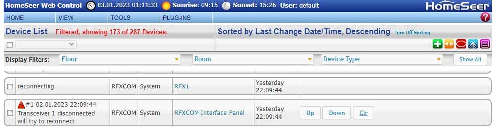

  5. Hei, jeg har brukt homeseer i noen år og det har for det meste fungert smertefritt (utenom noen få ganger hvor alt "plutselig blir borte" og en må ty til backup). Men for ett par dager siden så fungerte plutselig ingenting, og jeg kom ikke inn på "webinterfacet", og etter å lest i oppstart loggen så var det feil i forbindelse med adressen. Så etter endel googling så endret jeg porten fra 80 til 88, og alt så ut til å fungere som før. Men så fant jeg raskt ut at RFXCOM ikke fungerer, og i oppstartsloggen til homeseer så står det følgende med tanke på RFXCOM: 02.01.2023 22:05:10 ~!~Starting Plug-In~!~Initializing plugin RFXCOM ... 02.01.2023 22:05:10 ~!~RFXCOM~!~42 (InitIO) RFXCOM version is:30.0.0.42 02.01.2023 22:05:10 ~!~RFXCOM~!~42 (InitVariables) No correct Telegram Token available 02.01.2023 22:05:11 ~!~RFXCOM~!~42 (InitTRX) Connect Transceiver #1 on COM4 02.01.2023 22:05:11 ~!~Starting Plug-In~!~Plugin RFXCOM started successfully in 820 milliseconds 02.01.2023 22:05:11 ~!~Starting Plug-In~!~RFXCOM loaded in 977 milliseconds 02.01.2023 22:05:11 ~!~Plug-In~!~Finished initializing plug-in RFXCOM (hva betyr feks "No correct Telegram Token available", kan det være noe her?) Eller så har jeg forsøkt å avinstallere pluginen (RFXCOM), og så har jeg fulgt homeseerskolen for å legge den inn igjen. Alle innstillingene ser riktige ut, men jeg klarer fortsatt ikke å finne ut hva som er galt. Jeg synes egentlig at det er rart at port/adresse feilen har noe med dette å gjøre, men det er jo veldig rart at det skjedde akkurat samtidig. Så kan det være noen innstillinger som jeg ikke vet om som er feil? Jeg legger ved ett par screenshot som kanskje kan være til hjelp. Godt Nytt år, og det hadde vært fint med noen gode innspill 😃

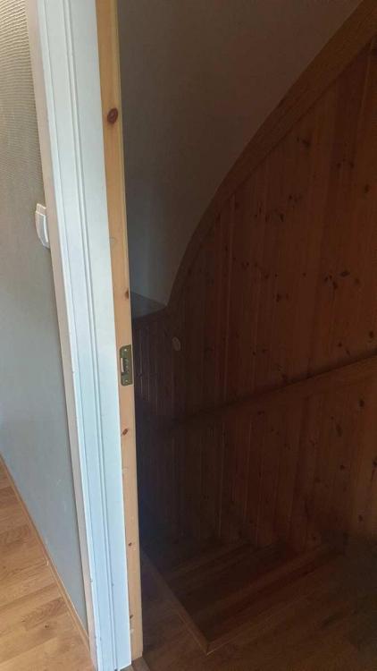

  7. Jeg har sett litt rundt men ikke funnet løsningen på hva jeg lurer på, og det er muligheten for Fibaro Dimmer og lys uten tilkobling til fysisk bryter. De aller fleste her virker veldig enige i at en bør ha fysiske brytere på lys uansett om en har et smarthussystem, men jeg tror at jeg kanskje har et unntak? Jeg hadde en uinnredet kjeller hvor det verken var lys i trappen eller rommene, så jeg satte opp noen lys i kjelleren som jeg ble lei av å måtte slå på en og en. Så jeg koblet alle lysene i rommet til Nexa plugger og kjøpte en trådløs veggbryter som jeg satte oppe (slik at det ble litt lys i trappen når jeg skulle ned). Men det er fortsatt ganske mørkt i trappen, og det er et punkt som muligens har vært planlagt og brukt til lys midt trappen. Så planen er da som følger og bare sette inn en Fibaro Dimmer 2 pille samt et lys der, og så koble den til lysbryteren som jeg allerede har satt opp utenfor døren. Ulempen med dette er veggbryteren er 433 mhz og ikke z-wave, så den forutsetter at hjemmesentralen er oppe og går. Så er det mulig å bare droppe hele tilkobling til bryteren til dimmepillen? Og hvordan gjøres i så fall det når en skal inkludere den i Homeseer? Og er det noen som har noen tips om mulig z-wave veggbryter slik at en kan få en direkte assosiasjon?

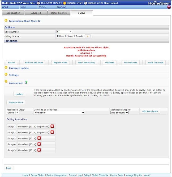

  12. Beklager, jeg har vært litt borte. Her er det som står under z-wave og associations ?
  13. Det er veldig rart, for det fungerer på to andre noder, samme type Fibaro Dimmer 2. Så det skulle ikke være noe andre konfigurasjoner. Men det er jo ikke all verdens undergang hvis det ikke virker, men bare rart at det kommer opp på noen noder, og ikke andre da de tilsynelatende skulle være "like". Her er to screenshot:
