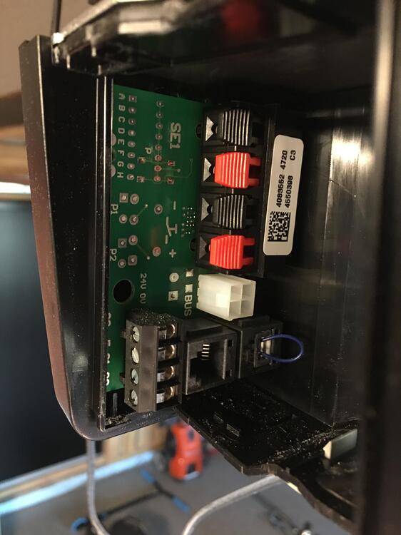

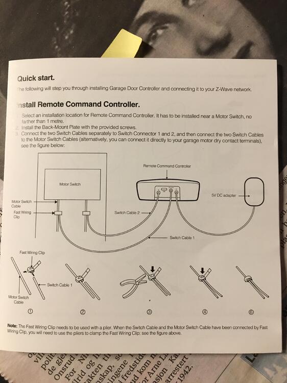

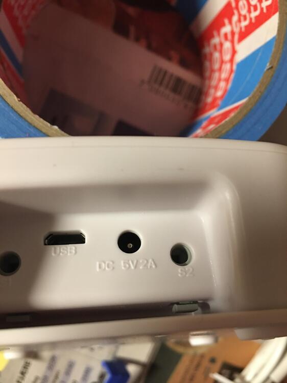

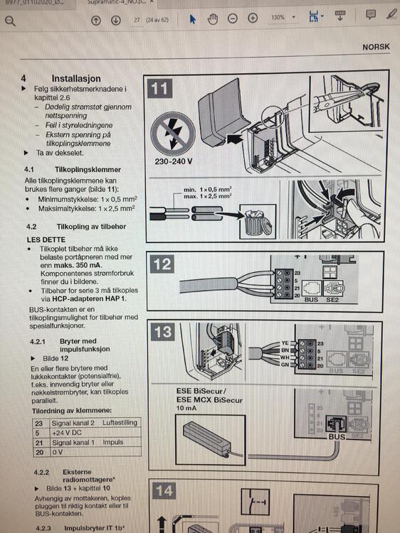

  1. Da fant jeg ut av det det. S1 og S1 kobles på 21 og 20 på portåpneren. Kan derimot ikke se noen funksjon i futurehome for å slå av alarmen som går før porten går opp og ny alarm når porten går ned. Den er jo så høy at den vekker hele nabolaget
  2. Skal koble sammen en Aeotec Garage Door Controller og Hørman S4 portåpner for styring via Futurehome appen. Noen som har samme oppsett som kan vise med bilde eller forklare hvordan dette er koblet? Under er bilder som viser kontaktpunktene og monteringsansvisning.
