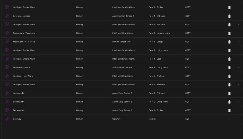

  15. Jeg så en kommentar fra @gert jeg har missa tidligere her - jeg legger ut en fiks for det. Holder på å skrive tester på koden min nå basert på @howi sin informasjon, men i første omgang blir alt riktig (lager 9 devices og 57 entiteter). Må sette opp en test-instans av mqtt-broker også for å prøve å spikre dette videre, men fortsetter litt utover, og sier fra hvis jeg finner noe 🙂
  16. Klarte å dra ut noe fra den ja, takker! Kan du sjekke i loggene dine (home assistant loggen) om det ligger noe der? https://<homeassistant-url>/config/logs, søk etter "mqtt". Skal kikke over entitetene dine seinere i kveld og se om jeg klarer å finne utav noe lurt.. 🙂
  17. Er ikke fullstendig den loggen. Jeg legger ut en ny versjon av docker imaget nå - hvis du henter den ned og setter miljøvariabel "GET_LOCATION" til "true", vil den printe ut alle enhetene i loggen, og avslutte containeren - hvis du forsøker det og får sendt den filen til meg er det supert! Bygget holder på nå, men jeg må ut en tur, så mulig du må vente 5-10 minutter eller noe sånn før det er klart
  18. Rart; kan du prøve å sette miljøvariabel "DEBUG" til å være * og se om noe mer kommer ut da?
  19. Hvis du setter "logLevel" til "debug", så skal containeren dumpe ut alle sensorene i ett json-opplegg. Det vil starte med "Home data retrieved from homely:" og masse infodump. Hvis du kan sende meg det, så bør jeg kunne feilsøke litt. Hos meg selv så har jeg fått inn alle entitene mine fra homely, så er litt vanskelig å feilsøke uten å få sett hva som skjer.
  20. Nei, det virker som den ikke klarer å opprette selve enhetene av en eller annen grunn.
  21. Kan du se om det andre enhetene dukker opp i homeassistant-loggen? Hvis du åpner `https://din-home-assistant/config/mqtt` skal du kunne lytte på events. Hvis du lytter på `homeassistant/#`, og restarter homely i portainer, og se om det dukker opp meldinger om mer enn de 4 enhetene. Hvis det dukker opp flere, er det fint om du kan sende meg den payloaden. Ellers, kan du sende meg logg-output (hvis du setter loglevel til debug) over alle enhetene dine? Disse logges ut like etter henting. Fjern gjerne serienr etc hvis du ikke vil sende disse, men hos meg dukker alle enheter opp, så kan virke som det er noen enheter jeg ikke har hjemme hos meg som lager krøll - jeg får opp alt av sensorer, gateway status etc.

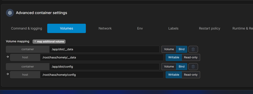

  23. Helt nederst når du oppretter containeren, kan du legge inn volumes: nå er jeg usikker på hvilket miljø du kjører containerene dine i, men hvis du har tilgang på filsystemet så lager du deg en mappe ett sted, legger inn en config fil, og legger den inn i "host". Ett annet alternativ er å legge inn hele configen din som en miljøvariabel: https://github.com/node-config/node-config/wiki/Environment-Variables#node_config Med andre ord vil du da sette "NODE_CONFIG" til dette (med dine egne verdier for host, brukernavn etc): {"database":{"logLevel":"debug","reset":true,"connection":{"username":"user","password":"password","storage":"db.sqlite","host":"localhost","dialect":"sqlite"}},"mqtt":{"enabled":false,"qos":1,"host":"mqtt://192.168.86.38:1883","user":"homely","entityPrefix":"homely","topicPrefixes":{"config":"homeassistant","state":"homely"}},"homely":{"host":"sdk.iotiliti.cloud"},"logLevel":"info","polling":{"schedule":"*/5 * * * *"}} Håper dette hjelper deg litt på veien. Jeg har ment å lage en addon utav dette, men jeg har rett og slett ikke hatt tid, siden jeg må sette opp en ekstra home assistant instans her hjemme på en raspberry pi. Hvis noen andre har tid og anledning til å se på det, kan jeg gjerne legge dette inn i github repoet så folk kan komme enklere i gang.. 🙂
  24. Den trenger en config fil, står litt i dokumentasjonen her: https://github.com/yusijs/homely-mqtt/?tab=readme-ov-file#configuration Eksempel-config her: https://github.com/yusijs/homely-mqtt/blob/main/config/local.yml
