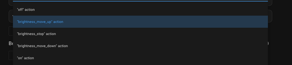

  23. Jeg har den samme bryteren, og den er litt.. snodig. Med deconz fikk jeg bare opp batterier (som deg), og den falt ut i hytt og pokker. I zigbee2mqtt får jeg opp en "Action" utløser, altså ikke egne "knapper", men da kan jeg iallefall bruke den i automasjoner:
