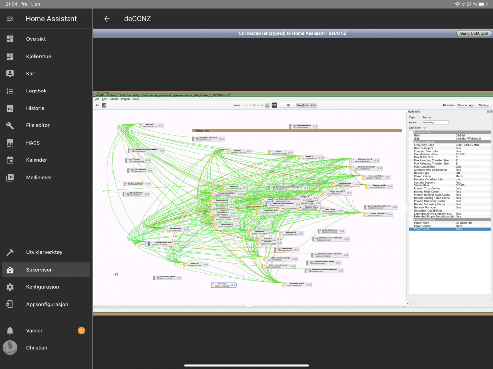

  4. Ja, det er mye greier på deConz. Alle IKEA lyspærene er enheter som kobles sammen. Det er vel litt av konseptet med Zigbee, at alle enheter bruker hverandre som signalbro? I dag bruker jeg kanal 15. Har du en anbefaling til andre kanaler som er lenger unna andre «støykilder»? Takk!

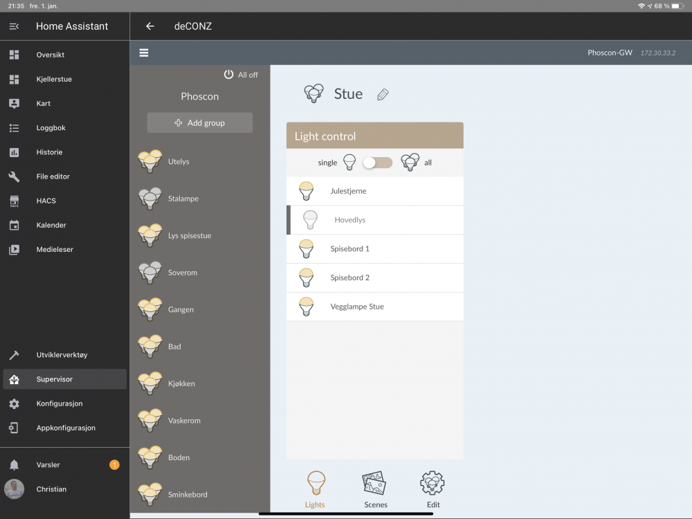

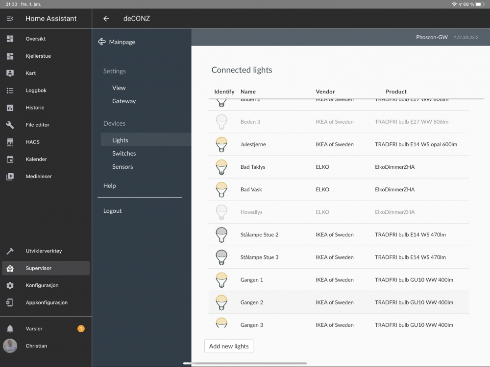

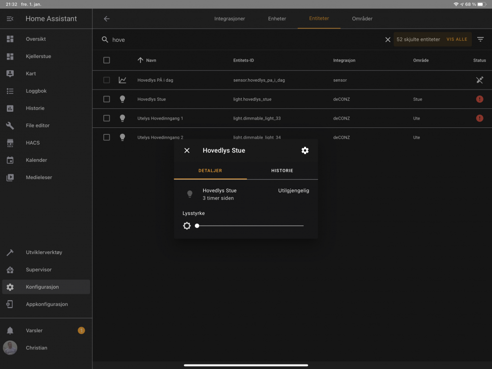

  8. Takk for svar. Den står både som unavailable i Lovlace og som entitet. Samt at den er grå og ikke aktiv i Phoscon.
