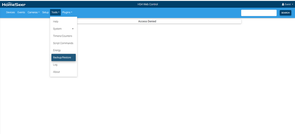

    Restore Homeseer
    Jeg har plutselig fått ett annet homeseer program. Program som ikke er mitt hus. Har prøvd å tilbakestille med mitt hus, men ikke mulighet, Finner det noen bakveier å gå? Feks kopiere inn noen filer i rett mappe. se bilder

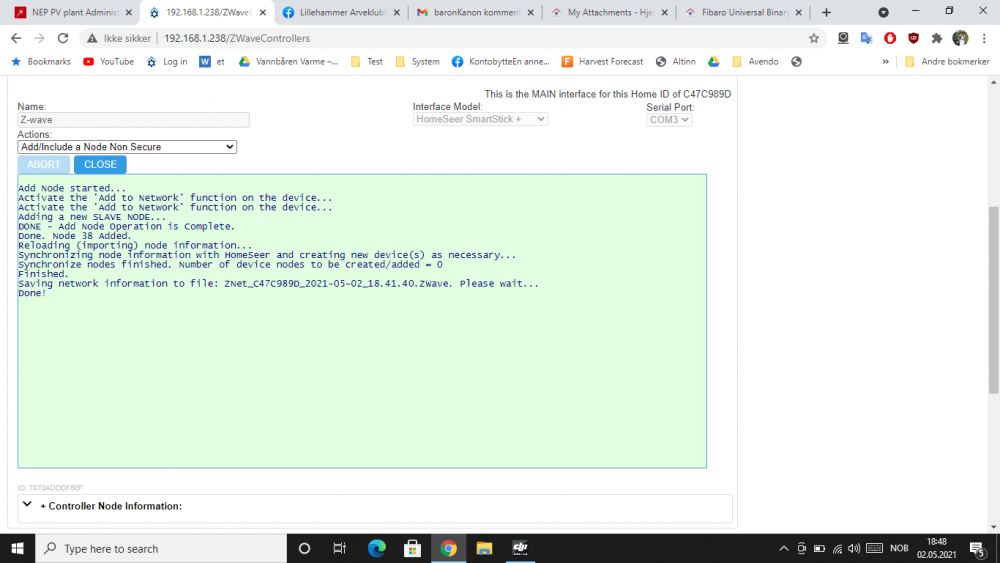

  8. Hver gang jeg skal Add/remove Z-wave, så får jeg denne Sa 20 cm mellom Sender/ motaker Neste gang jeg skal installere, så får jeg denne:
  9. Hver gang jeg skal Add/remove Z-wave, så får jeg denne Sa 20 cm mellom Sender/ motaker Neste gang jeg skal installere, så får jeg denne:
  10. Avstand er ca 3 ,Meter inne

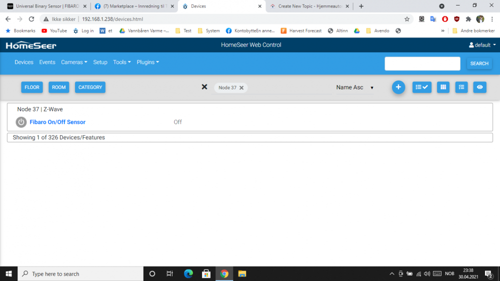

  11. Problemet er att den node skal inneholde 3 stk tempfølere. Får opp device som på første bilde. Men den inneholder ikke noe.. Har også prøvd include noen secure.
  12. Time From Type Message 4/30/2021 23:42:47 Legacy-Plugin Z-Wave Retrieved association information for device Node 37 Z-Wave Fibaro On/Off Sensor successfully. It supports 3 association groups. 4/30/2021 23:42:46 Legacy-Plugin Z-Wave Getting association information for Node 37 Z-Wave Fibaro On/Off Sensor 4/30/2021 23:30:44 Legacy-Plugin Z-Wave Done. Node 37 Added. 4/30/2021 23:29:52 Legacy-Plugin Z-Wave Node 37 is Z-Wave version: Lib: 3.52 App: 2.1 4/30/2021 23:29:52 Legacy-Plugin Z-Wave Z-Wave manufacturer information for node 37, ID: 271=10FH (Fibaro), Type: 1281=501H, ID: 4098=1002H 4/30/2021 23:29:45 Legacy-Plugin Z-Wave Done. Node 37 Added. Entries 0 to 6 of 6
  13. Jeg prøver å legge til en Fibaro Universal Binary sensor https://manuals.fibaro.com/binary-sensor/ Har koblet til 3 stk temp sensorer til denne. Den har fungert før. Men har sluttet å fungere for ca 1 år siden. Har 2 sånne print kort. (en ny og en gammel) Noe forslag?
