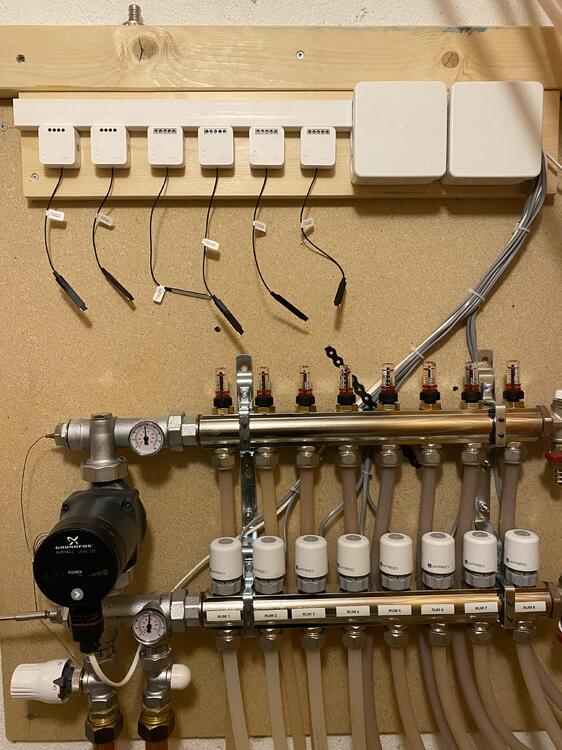

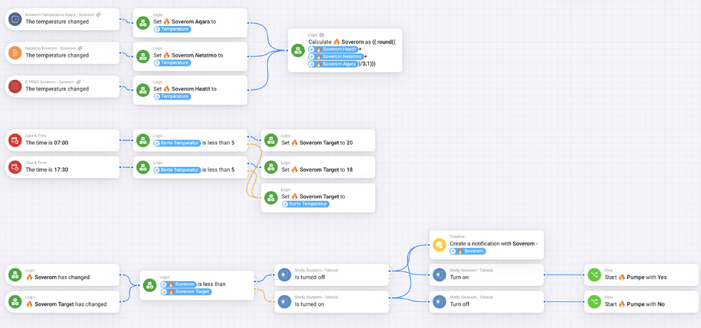

  1. Merk at styring av kurser kan gjøres rimelig med Z-Water og Shelly f.eks, men det går fort mye penger på temperaturmålere osv. Så om du skal sammenligne dette med priser gitt fra f.eks. rørleggere så tenk på hele systemet og ikke bare styring. Ref DM jeg fikk 😉 Hos meg så er det 2-3 temperaturmålere per rom, med gjennomsnittsmåling, smarte automasjoner og kalkuleringer det som skulle til for at jeg fikk et stabilt og sikkert system.

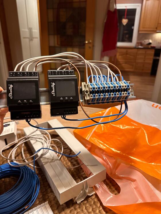

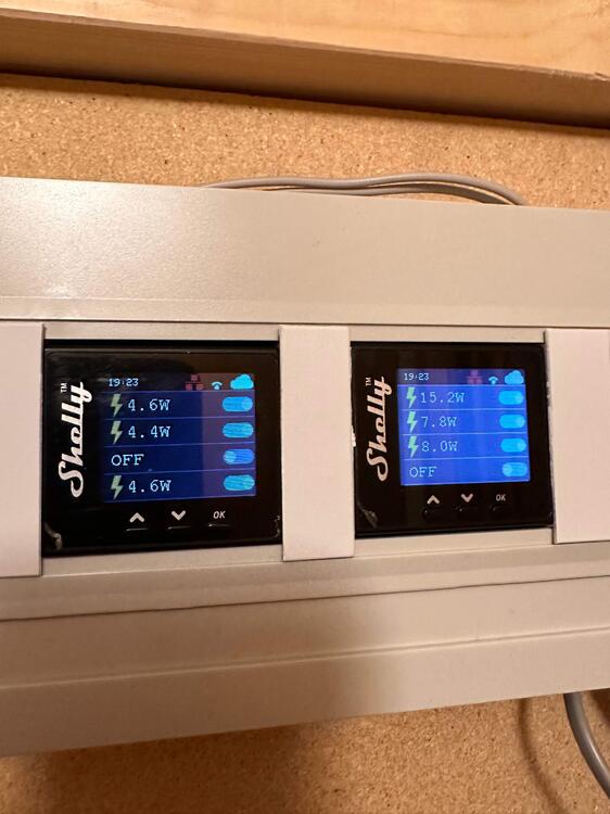

  3. Ja, @fondness9-primary-booted, Shelly Pro 4PM kan styre 4 soner/kurser per enhet - det er jo mulig å koble flere aktulatorer per kurs/sone også - da en aktulator ikke krever mye strøm. Så selv om jeg har 4 kurser i stua, så kjører bruker jeg bare 2 av sonene på den ene 4PM enheten. Jeg vet ikke om jeg har NC eller NO, det er 230V aktulatorer kjøpt via BuildAHouse. Kobling til aktulator er forholdsvis enkel, den har 1 kurs som er fast strøm, koblet til de blå DIN klemmene på undersiden der (som de ikke er koblet noe), mens den brune/sorte kursen er koblet til de grå DIN klemmene. Litt som lys, at man har en fase som alltid er på og en annen fase som brytes via reléet. Du ser det på bildet egentlig. Brun går til Shelly og de grå er tilbake til aktulator. Kursen brytes av Shelly.
  4. Hei @fondness9-primary-booted - Hehe, bra du spør. Z-water med SmartThings fungerte dårlig. Aqara og Apple HomeKit fungerte sånn forholdsvis greit, men det ble for lite justeringsmuligheter for temperatur så jeg måtte kjøpe en Homey Pro for å få noe som var tilfredsstillende med god nok sikkerhet for at temperatur ble korrekt. I korte trekk så ville Apple Homekit kun registrere om temperaturen gikk over satt temperatur og utføre automasjonen - men det var kun dersom den gikk over, og ikke dersom den allerede var over. Så det var støtt og stadig at den ikke hadde registrert at den hadde gått over eller under ønsket temperatur og ville derfor ikke kjøre noen automasjon. Homey gir langt flere muligheter - og da kunne forsåvidt HeatIt gjort susen, men nå hadde jeg Aqara. Aqara viste seg over tid å være noe ustabilt i lengden. Dermed så byttet jeg til Shelly - og det har fungert tipp-topp hittil. Billig var de også. 4 av kanalene mine går til stua, så jeg sammkjører 2 kurser på 1 relé for å spare antall. Har blitt litt mer avansert automasjon etterhvert også for å få systemet til å fungere tilstrekkelig. Blant annet med å kalkulere gjennomsnitt av temperaturmålere ettersom de kan falle ut fra systemet uten å gi klar beskjed. Og med mulighet for å sette bortetemperatur. Og en funksjon for å sku av og på pumpe - med sikkerhet at den skrur av pumpe kun dersom alle kurser er lukket.

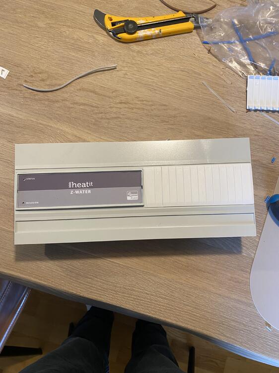

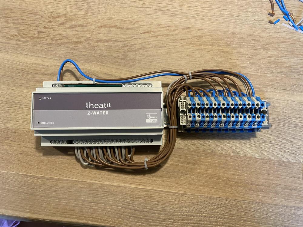

  5. Tenker jeg skal legge den ut til salg for normal pris for Z-Water men at denne inkluderer DIN skinne, koblingsklemmer, rammen og ferdig oppkoblet.
  6. Ja, sant det. Lurer på om det er dependency til internett og slikt som gjør at Z-water med SmartThings blir tregt. Det var også en bug som gjorde at HeatIt termostat TRM3 ikke fungerte. Det var umulig å lage automasjon. Nå har jeg brukt Aqara og Homekit 1 ukes tid. Det er veldig raskt, responsivt, ingen merkbare bugs som jeg hadde i SmartThings. Så er veldig fornøyd. Ja. Z-water enheten er til salgs. Har også HeatIt Temp 2 og TRM3 + noe annet Z-wave greier for dimmer. Z-water enheten er ferdig koblet opp og er på DIN skinne. Fult mulig å koble opp flere kurser her også. Følger med et deksel. Se bilder.
