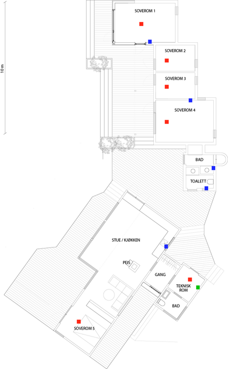

    Hei! Driver litt research av røykvarslere til hytte som pusses opp. Elko Smart røykvarsler (batteri) ser veldig aktuell ut. Vi bruker Homey som hub, ikke Elko sin hub. Hytta består av to bygg, så det er bare ett plan, men likevel større avstander enn et typisk hus. Har laget en skisse over tiltenkte plasseringer. Blå prikker er zigbee routere, grønn prikk er Homey, og røde prikker er tenkte røykvarslerplasseringer. Spørsmål: Opprettes det et RF-nettverk mellom røykvarslerne når de legges inn i Homey, slik det skjer når man har Elko-hub? Det er ønskelig at seriekoblingen fungerer også om strømmen går eller Homey er nede. Kan avstandene mellom røykvarslerne bli et problem her? Avstanden til nærmeste røykvarsler er ikke så stor, men mellom de to som er lengst fra hverandre blir det 25m luftlinje og noen yttervegger mellom. Er litt usikker på hvordan vi skal løse stue/kjøkken. Der er det både peis og matlaging med kullfilter på ventilatoren (+ grill utenfor). Er det anbefalt å montere røykvarsler i dette rommet, eller blir det for mye falske alarmer (det skjedde innimellom med dagens røykvarsler i alle fall). Vurderer en sensor som kun registrerer varme her, eventuelt en røykvarsler fra annen produsent for å unngå at det piper i alle soverommene ved falsk alarm... Om vinteren er det 5-10 grader når ingen er tilstede, og så varmes den opp når den er i bruk. Er det noe risiko for at vi får falsk alarm pga varmestigning når vi varmer opp hytta? Aner ikke hvor sensitive slike sensorer er. Takker for svar 🙂

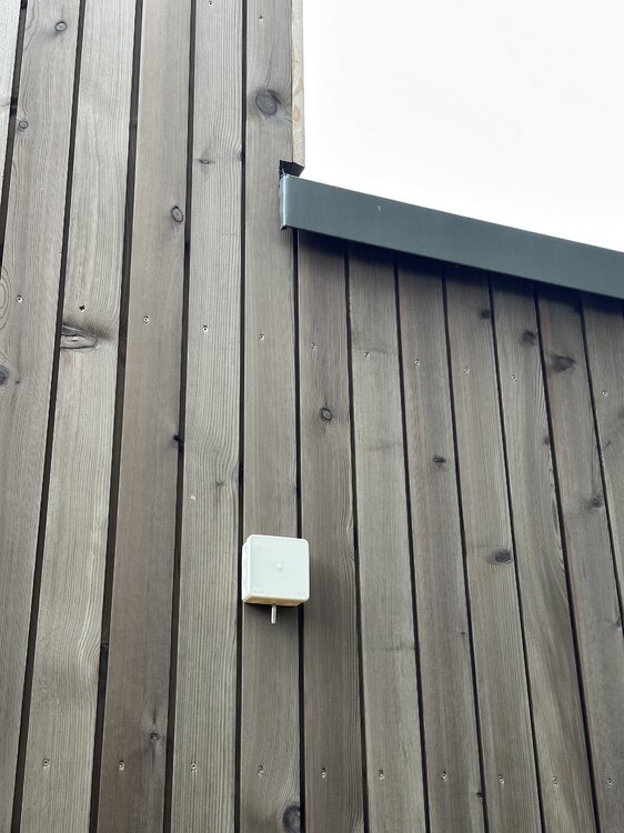

  4. Fair spørsmål det. Smaken er som baken! Noen er ekstra glad i kabel fordi det gir en del fordeler. Kan minne litt om forskjellen mellom wifi og kablet nettverk tenker jeg. Jeg vil helst ha så få ting som mulig på batteri for å slippe å tenke på å bytte. Man får også hyppigere oppdatering av data, og det er generelt færre feilkilder som kan gjøre at ting plutselig slutter å rapportere. I dette tilfellet var hele veggen strippet til bindingsverket, og jeg skulle uansett ha et shelly-relé i en veggboks inne. Kostnaden for en Shelly Addon til releet og tre ds18b20-sensorer hvor én måler ute og to måler inne ble rundt 300 kr. Billig og dønn stabilt.
  5. Fin løsning du har hos deg at den stikker ut nederst, da kan man jo ha svart boks også hvis det passer kledningen bedre. Men synd for meg at jeg ikke har takutstikk og at solen treffer den på kvelden. Jeg har tenkt at jeg må unngå svart boks hvis jeg velger en løsning med sensor øverst i en synlig AP9 som jeg perforerer lenger ned på siden og i front. Fordi svart farge er dumt når når solen skinner på boksen? Noen tanker om det? Om svart ikke er så skummelt, så kanskje jeg skal prøve meg først med det, og så "oppgradere" til en løsning ala din skisse hvis temp blir feil. Svart boks vil bli mye penere på veggen da andre detaljer er i svart.
  6. Veggen er mot nordvest. Vet ikke helt hvordan det er med sol midtsommers, men nå er det bare sol på den en times tid på kvelden. Jeg har en annen sensor mot øst, tenkte å "mikse" de to ved å enten bruke den til enhver tid laveste temp som utetemp, eller bruke den østvendte tempen på kvelden. Forslaget med et lite hus i samme materiale som veggen er et godt forslag 👍🏼
  7. Hei! Har en Shelly DS18B20 sensor som skal måle utetemperatur. Nå dingler den bare rett ut av veggen (se bilde), og jeg ser etter en løsning som blir penere og som beskytter den mot sol, vær og vind. Det er ikke lett å trekke den om hvis den skulle gå i stykker, og det er heller ikke noe takutstikk som gir ly på denne veggen. Har noen et tips til et "temperaturføler-hus" som kan henges på veggen? Eller andre erfaringer med ds18b20 utendørs på vegg. Jeg tenkte kanskje å legge den øverst i en AP9 koblingsboks som jeg borer litt hull i, men det blir jo ikke veldig pent. Ser det finnes braketter som denne på nett, men det gir jo ikke mye beskyttelse og jeg vet ikke om sensoren vil måle kunstig lave temperaturer når den treffes av regnvann?
