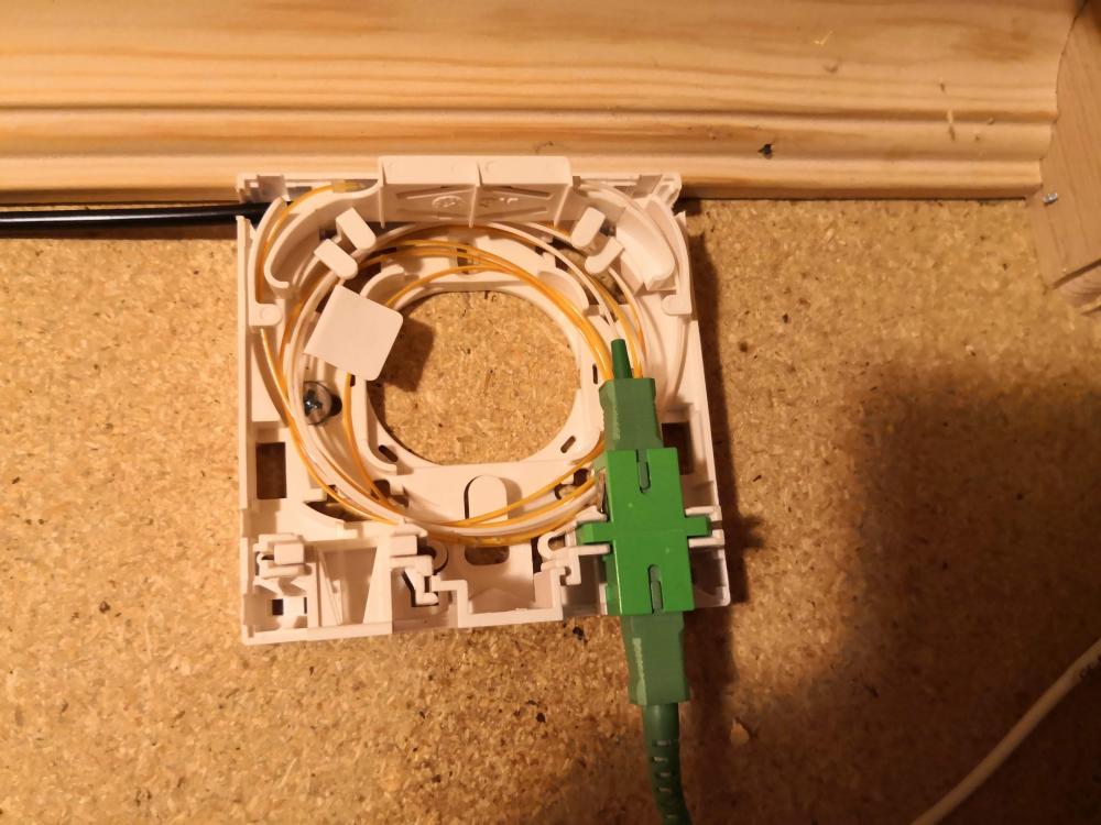

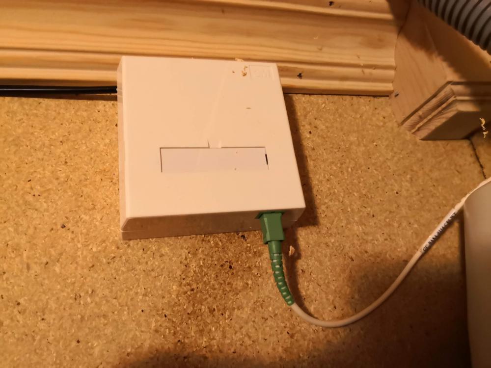

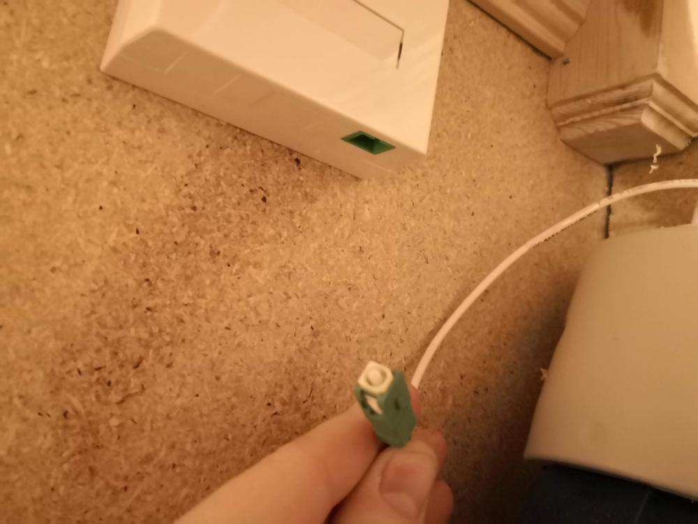

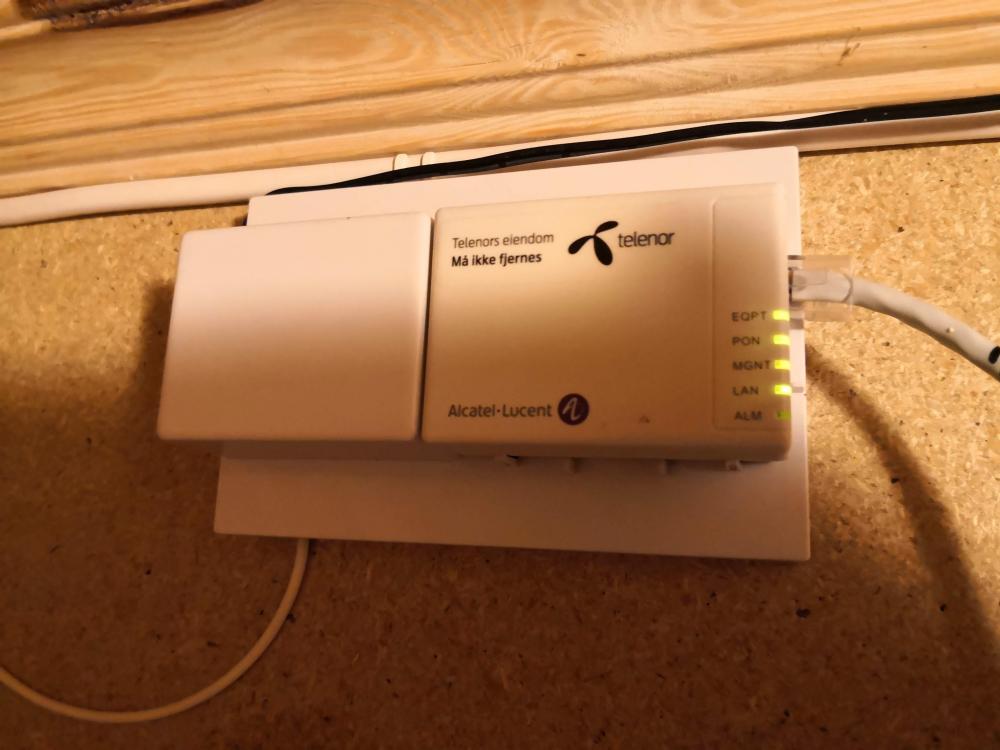

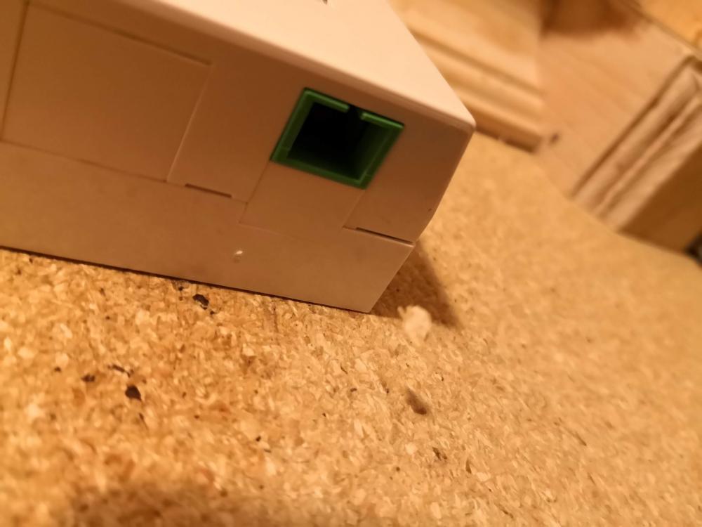

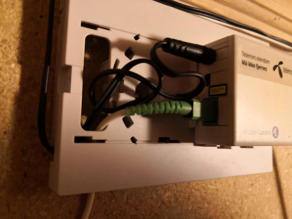

  1. Trenger litt hjelp til å få koblet fiber rett i ruter eller switch (hvis det er mulig) Case: Har i dag fiber fra Telenor inn i huset, den går inn i en termineringsboksboks og så en liten fiber patchekabel som går over til en Fiber til kobber konverter (RJ45 uttak) fra Telenor/Alcatel. Mitt ønske er å sløyfe konverteren til Telenor og legge fiber rett inn i enten ruter eller switch. Jeg har per i dag en Mikrotik hAP ac som fungere som ruter (link), denne har en SFP port som jeg tror det burde være mulig å legge fiber inn i. Men kunnskapen min kommer til kort, jeg vet jeg trenger en ekstra modul til ruteren og jeg vet at jeg også trenger en fiber kabel i mellom den og termineringsboksen. Men akkurat hva trenger jeg? Jeg får i løpet av de neste dagene også en HP ProCurve 2910al-24G PoE+ J9146A switch (link). Denne har mini-GBIC porter som jeg har forstått egentlig er det samme som en SFP port, mulig den også kan brukes, men problemet her er vel kanskje igjen at denne switchen ikke har samme funksjonalitet som ruteren (firewall, port-forwarding osv) (igjen jeg er langt ifra noe ekspert på dette med nettverk, men under opplæring) Legger ved noen bilder av termineringsboks til fiber og konverter.
