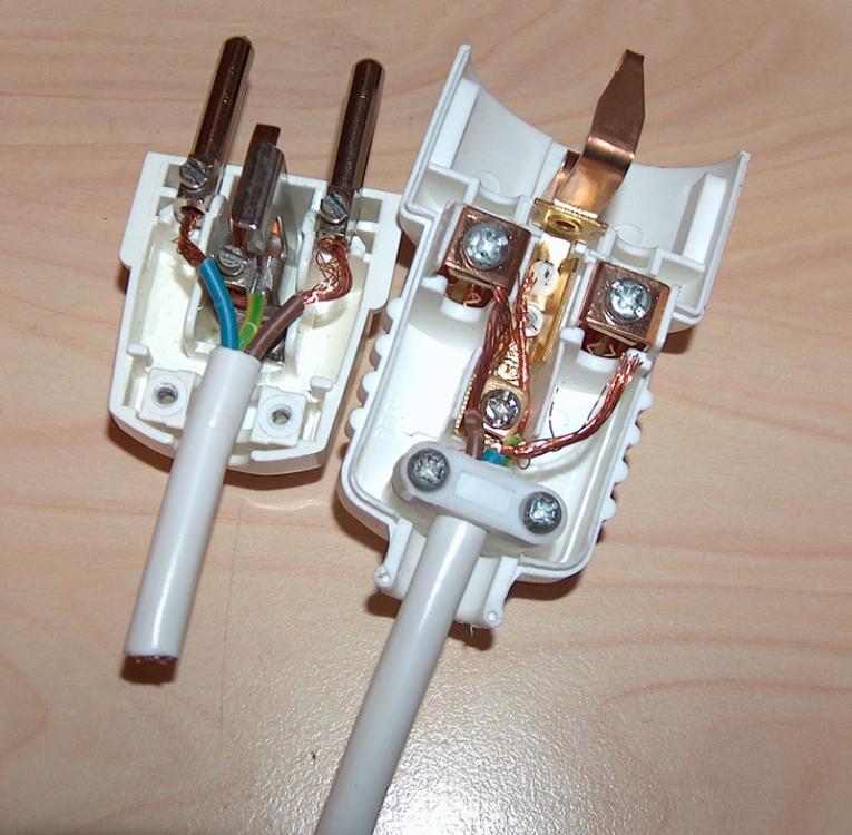

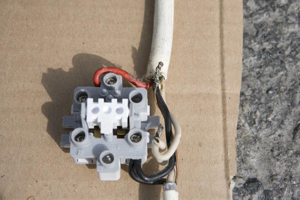

jeg legger ved noen eksempler på hvordan det IKKE skal gjøres:
(sakset fra diskusjon.no)
hvordan denne skjøteledningen ikke skapte kortslutning er ikke kjent
her er ene faselederen loddet, noe som i verste fall kan føre til at huset brenner ned.
ved oppvarming vil loddetinn smelte, og gi dårligere kontakt, som igjen øker temperaturen, dette vil fortsette til det tar fyr.
