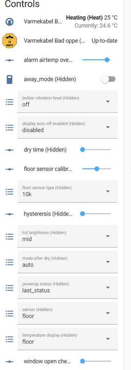

Lillevik Posted September 29 Author Share Posted September 29 (edited) Hei Helge @Byelektrikeren og takk for svar, Her har du nok kompetanse langt over hodet på meg (opprinnelig trebåtbygger, og grunder i it-bransjen), men har fått litt dilla, og synes det er supergøy å lære og nerde, finne løsninger, produkter og muligheter for å sette opp mer eller mindre nyttige og konevennlige løsninger med automasjoner og praktiske triks til både høyre og venstre for strømsparing og latskap, men mest av alt bare moro som kan være litt nyttig også:-) Spesielt interresant fant jeg kommentaren din ang. Namron. Her trodde jeg nemlig at jeg endelig hadde funnet et produkt som var både raskt, enkelt stabilt og uproblematisk. Som eksempel hadde jeg satt opp hele huset hjemme fullt av Heatit-Ztrm 3 touch termostater. De har en bøtte med instilllinger men jeg aldri likt byggekvaliteten, mye småfeil/rekonfig/resettinger og generelt trege i responsen. Kjøpte inn et par Namron Zigbee Touch for å teste og syntes det var helt fantastisk. De hadde riktignok bare en brøkdel av funksjonalitet og mulighet for diverse instillinger, men de fungerte. De var lynraske/tilærmet realtime og virket hver eneste gang. Pga dette testet jeg også Namron panelovner og hadde samme opplevelse der. Etter ca 12 måneder med 20-30 timer (uten overdrivelse) support hos Mills på deres 3 generasjons wifi "smart" ovner opplevedes Namron som en fryd. Samme som med termostatene egentlig - Namron hadde kun en brøkdel av funksjonaliteten til Mill men de fungerte smertefritt, lynraskt og responderte IRL. Mill sa til slutt at eneste løsningen de hadde var å bruke deres egen app, og en offisiell Mill app til f eks Homey Pro var ikke prioritert og muligens på tur en gang om en drøyt års tid. I mine øyne ikke et særlig smart produkt da. Hva er et Smart Produkt? Hvordan skape et smart hjem? Svar for meg: Å kunne sentralstyre og automatisere de fleste enheter uavhengig av produsent fra én sentral hub som Homey Pro, Futurehome, SA eller HS etc. Dette er ihvertfall mitt mål, og jeg har jeg landet på Homey Pro enn så lenge etter å ha testet Futurehoe 1 og 2 + Smartthings og et par til. Foreløpig har jeg HP2019 i huset, HP2019 på kontoret, og HP2023 på hytta. Må si jeg er ganske så fornøyd med Homey Pro da de har støtte for det aller meste og en lang rekke produsenter også lager sine egne offisielle apper til HP. Som f eks Namron. Som lys bruker jeg hovedsakelig Philips Hue som jeg mener er i særklasse best på smartlys. Hverken lamper eller pærer fra PH er kjent for lave priser så jeg bruker Namron dimmere og taklamper i noen områder som gang, bad, wc, skjul etc. det har fungert godt med unntak av denne WC hvor jeg fortsatt opplever dårlig treghet - se starten av denne tråden. Har fulgt rådet om å kjøre PH Motion Sensor, uten særlig hell men jeg mistenker nå at det er Namron lampen som ikke er rask nok til å ta signalene eller som du er inne på at signalene jammes på en eller annen måte. Ressonement: "Denne Namron lampen er dum som et brød og uten zigbee, kun dimmeren som er zigbee. I gangen 2 meter ved siden av går det en annen dum og gammel taklapmpe av ukjent opprinnelse som reagerer lynraskt med den samme standard Namron Zigbee LED Dimmer 250W prod. nr: 1402769 fra elektroimportøren. Et par spørsmål og teorier: Kan det være at Namron Zigbee dimmerne som default går på kanal 11 og konkurrerer om frekvensene med telenor wifi, Philips Hue, Namron Mesh etc. og dermed skaper trøbbel - siden kanal 11 har en tendens til å bli brukt mye til mangt? Forstår jeg deg rett at du ikke bare har gått bort fra, men fraråder Namron som produkter? Opplever du generell økning i interesse for å integrere smartere løsninger for både lys og varme til både privat og næringsliv i businessen din? (spør som evig grunder og interessert i alt som er av trender) Mvh Håvard t: 46268173 Edited September 30 by Lillevik Quote Link to comment Share on other sites More sharing options...

quackyo Posted October 1 Share Posted October 1 Jepp. Når det gjelder "lite innstillinger" så tror jeg må være integrasjonen i Homey som velger å ikke eksponere alt, via Z2M har jeg mer enn nok ihvertfall 🙂 Quote Link to comment Share on other sites More sharing options...
