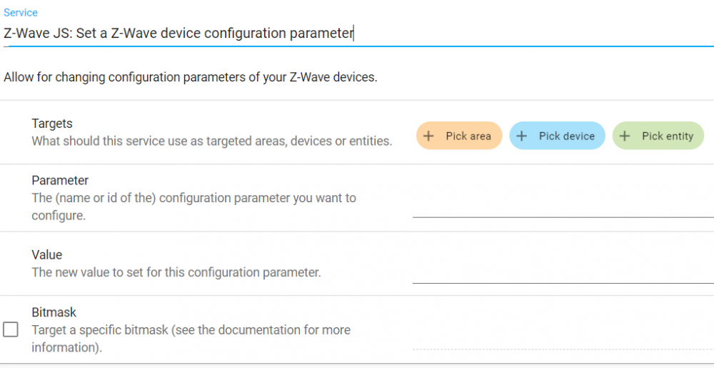

For å endre parametre som ikke er i Z-Wave Device Configuration så kan du jo prøve å bruke zwave-js to mqtt kontrollpanel --><Aeotec Multisensor>--> Configuration-->Custom Configuration eller zwave-js to mqtt --> service Z-Wave JS: Set a Z-Wave device configuration parameter til å endre parameter 41 til 0.5 sekunder.
