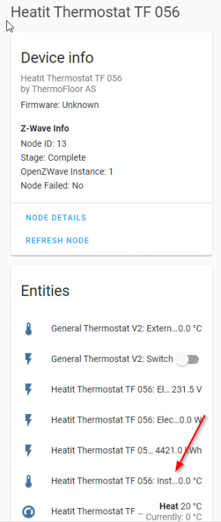

henrikhoe Skrevet 26. september 2020 Del Skrevet 26. september 2020 Hei Jeg er midt i mellom hus fortida og har egnetlig solgt det meste av smarthus utstyret bortsett fra heatit termostatene. Har mekket en HA install med openzwave beta som kjører på synology. Jeg har fått ztrm3 termostatene til å fungere. Men jeg sliter veldig med ztrm2fx. De blir ikke gjenkjent av HA etter parring. Og får navn climate.general_thermostat_v2_mode_2 / Thermostat, Line Voltage Switching Device info Firmware: Unknown Z-Wave Info Node ID: 10 Stage: Complete OpenZWave Instance: 1 Node Failed: No Noen som har opplevd lignende? Har prøvd å ekskludere/inkludere et par ganger. Siter Lenke til kommentar Del på andre sider Flere delingsvalg…
henrikhoe Skrevet 26. september 2020 Forfatter Del Skrevet 26. september 2020 Så nå fra entities at det virker som gulv termostaten blir feil rapportert som air temperature Siter Lenke til kommentar Del på andre sider Flere delingsvalg…
henrikhoe Skrevet 26. september 2020 Forfatter Del Skrevet 26. september 2020 (endret) Fikk det ish til å funke. Problemet er at på den ene devicet, så henger air tempen, og termostaten viser 0 grader i HA. Er det noe enkel måte å force en termostat til å hente en annen "current temp". Riktig current temp ligger som en egen enhet. Eller må jeg lage en ny generisk termostat? Blir ikke klok, ser på TF056 xml filene for open-zwave og der er følgende bare notert: <CommandClass id="49"> <Value genre="user" index="0" instance="1" label="External sensor" max="0" min="0" read_only="true" type="decimal" units="C" write_only="false"/> <Value genre="user" index="1" instance="2" label="Floor sensor" max="0" min="0" read_only="true" type="decimal" units="C" write_only="false"/> <Compatibility> Forstår ikke hvor han henter Air temperaturen fra, det er 3 sensoren i termostaten min ser jeg, har ikke noe A modus på termostaten. Index=0 skal jo bli ignorert også, så tja Endret 27. september 2020 av henrikhoe Siter Lenke til kommentar Del på andre sider Flere delingsvalg…

henrikhoe Skrevet 27. september 2020 Forfatter Del Skrevet 27. september 2020 4 hours ago, Preference said: Hvor finner du og endrer XML-filer for OpenZWave i HA? Tror jeg må gjøre det samme for å få Namron/Sunricher produkter til å ikke stå som "Unkown device".. kjører alt i docker, men config pathen er fra bilde her, endret her på heatit056.xml Ser i namron mappa at bare følgende enhet er konfigurert <MetaDataItem name="Name">Namron LED Dimmer Z-Wave 200W</MetaDataItem> 1 Siter Lenke til kommentar Del på andre sider Flere delingsvalg…
