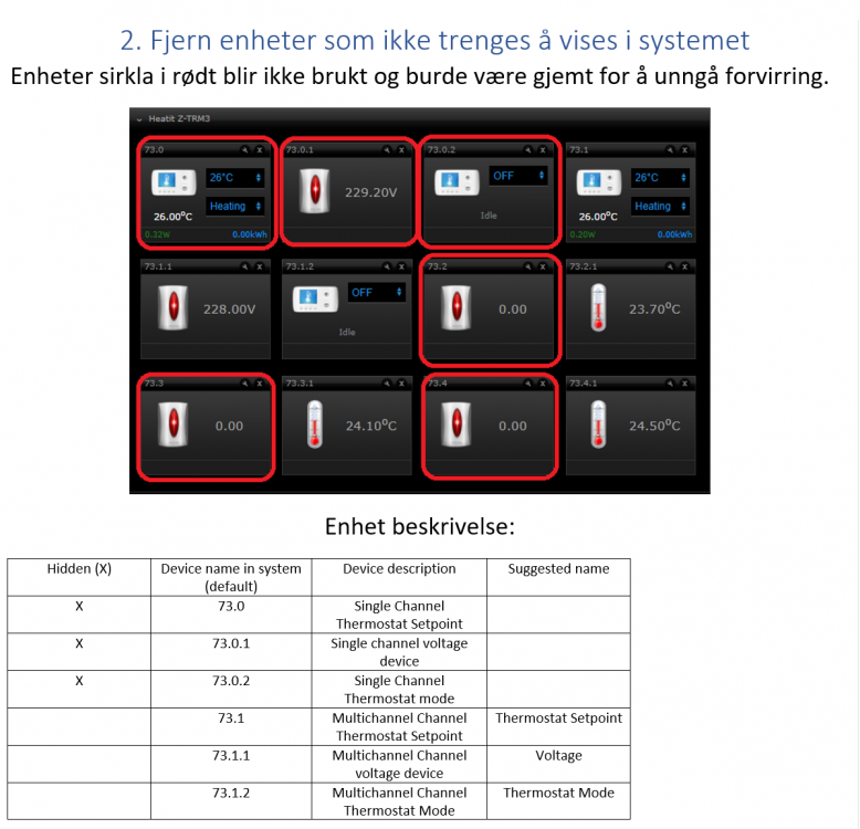

axeln Skrevet 2. november 2020 Del Skrevet 2. november 2020 (endret) Jeg har omsider fått byttet ut Z-trm2 med Z-trm3 og driver nå å tester dette mot Home center 2. Heldigvis ser det ut som om det fungerer OK, men det er et par ting jeg lurer på om noen av dere har opplevd: Intern sensor kalibrering: Jeg mistenker at denne viser alt for høy temperatur. Termostatene står på hytta og nå har jeg f.eks ikke hatt varme på der på en uke. Man skulle jo da anta at temperaturen i gulvet var no høyere enn regulatoren som står montert i vegg. faktisk også yttervegg. Men det er ikke tilfelle. Typisk viser den interne sensoren 3-4 grader høyere temp enn gulvsensoren. Noen andre som har kontrollmålt? Dupliserte slaver for setpunkt: Godt mulig at dette bare gjelder for Home center, men jeg får opp to tilsynelatende like slave-id'er hvor man kan stille setpunkt: 341.1 og 341.0. Tilsvarende på mode. Hva i alle dager er poenget med dette? I tillegg viser det seg at om jeg stiller setpunkt på 341.0 så oppdateres ikke 341.1. Hvis jeg derimot endrer setpunkt på 341.1 så oppdateres 341.0. Effekt vises bare i 341.0 vanligvis, mens jeg av og til har sett en effekt i 341.1 også. Det er jo også litt rart med to energy counters i en termostat og at de ikke er like. ref 1.3kWh og 0.3kWh.. Noen som skjønner dette her? Jeg trodde Heatit testet mot HC, men finner intet info om dette noe sted. Ikke finnes det template heller. Endret 2. november 2020 av axeln Siter Lenke til kommentar Del på andre sider Flere delingsvalg…
axeln Skrevet 2. november 2020 Forfatter Del Skrevet 2. november 2020 Jeg sendte mail til Heatit også og fikk raskt svar. Vedlagt fil forklarer i hvert fall oppsett i detalj. Dette med intern sensor kalibrering får jeg forske litt videre på. Jeg skal ta med en nøyaktig tempmåler neste gang jeg er på hytta og så sjekke. Installation of Heatit Z-TRM3 in fibaro Home Center 2.docx Siter Lenke til kommentar Del på andre sider Flere delingsvalg…
Gjelsvik Skrevet 2. november 2020 Del Skrevet 2. november 2020 Jeg er faktisk ikke helt sikker på hva som vises av temperaturer.. I mine står det f.eks "28.5" i displayet på nå. Og dette er vist set-point. Deretter har den to child devicer som viser hver sin temp. Den ene er 26 og den andre 31. Vet ikke hvem som er hvem. Faktisk temp i rommet er 21 grader. Det at du har fått to tilsynelatende like childevicer har jeg vært borti også. Forsøk å ekskluder og inkluder på nytt. Siter Lenke til kommentar Del på andre sider Flere delingsvalg…
Gjelsvik Skrevet 2. november 2020 Del Skrevet 2. november 2020 Leste nå vedlegget du hadde lagt ved. Der står det at den ene devicen din er single channel setpoint, og den andre er multichannel. Du skal skjule den som er singlechannel. Siter Lenke til kommentar Del på andre sider Flere delingsvalg…
