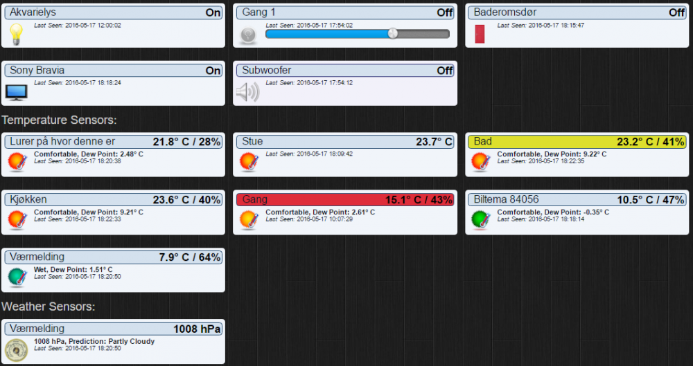

  2. Hei Her kommer system ala Hr Kotelett. Det er i både start, prøve og utviklingsfasen, så førsteposten kommer nok til å bli oppdatert Foreløpig er det mest temperaturmåling (bare for å komme igang) jeg har, men med noen Nexa og Fibaroprodukter er lysstyring og begynt såvidt å komme. Bruker Domoticz som kjøres på en Raspberry Pi2 med wifi dongle. På denne har jeg en UZB1 for Z-wave produkter, og en RFLink Gateway for 433 mhz produkter, skal kunne oppgraderes til å kunne brukes med 2,4 ghz produkter, men har ikke lagt så mye energi på å prøve dette/finne ut mer. fint plassert i et nøkkelskap fra Biltema ^^ Temperatur sensorer: 2 forskjellige Biltema sensorer (5 totalt) Clas Ohlson sin til 99,- og Fibaro sin multisensor. Disse brukes foreløpig til bare å vise temperaturer, har ikke kjørt i gang noe sekvenser for over og under visse temperaturer. Artige her er at jeg måtte kjøre opp igjen systemet på nytt igjen etter en krasj (systemet lå brakk 1 måned eller 2), så nå har jeg en biltema sensor et eller annet sted innenfor rekkevidde som oppdaterer temp og fuktighet gjevnlig, men har ingen anelse om hvor den er fysisk. Lys: Fibaro Dimmer 2 FGD212 - Automatisk slår seg på 0630, og av igjen kl 0900, samt 1600 og 2330, kan og styres via Domoticz og Wallc-2 lysbryter. Skal nok bli aktivert av motionsensor med tiden. Akvarielyset er tilkoblet en Nexa bryter som slår seg på kl 12.00 og av kl 2100, i helgene blir dette overstyrt manuelt når vi spiser frokost (det er på kjøkkenet) Dørsensor: Foreløpig kun på badet, som skal trigge en Nexa bryter som slår på et lys med utgangsdøren, sånn at vi kan bli minnet på at døren er åpen og at da bikkjen skal bli forhindret i å gjøre kål på bleiebøtten f.eks. Problemet her er følsomheten, den viser lukket selvom døren bare er inntil, så hunden kan fortsatt dytte opp døren. Dashboard per dags dato, la til værmelding igår, men vet ikke om jeg skal fortsette å ha det. Trenger ikke akkurat barometer i det daglige. Gang termometeret tror jeg sliter litt med rekkevidden. Og hadde vært ålreit å fått byttet tekst på baderomsdøren til åpen og lukket.
