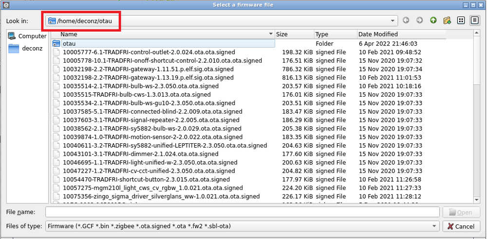

  1. Nyttig tips! Takk for det. Til de som ikke bruker en Rpi, men - som jeg - kjører deConz i en container på en Linux server, så er det fullt mulig å følge den samme guiden så lenge man justerer path'en der OTAU filene skal ligge (det finnes normalt ingen "Desktop" i en container). Dersom man kjører deConz via VNC skal det bare være å velge 'Plugins -> OTA Update' og derfra velge 'OTAU File' - tab'en og klikke på 'Open' knappen nederst til høyre i vinduet. Da åpner det seg et nytt vindu og der vil du se hvilken path din installasjon av deConz er konfigurert til å benytte. I mitt tilfelle fikk jeg følgende: Du kan kjøre python scriptet på en hvilken som helst maskin som har python installert, så lenge du vet hvilken katalog du befinner deg i når du kjører det, så vil det alltid legge alle de nedlastede OTAU filene en underkatalog med navn 'otau'. Disse må du deretter flytte til den rette 'otau' katalogen som gjelder for din deConz installasjon, slik som i mitt tilfelle: /home/deconz/otau Normalt er dette en symlink, og dennes absolutte path finner du ved å følge samme path som deConz 'config' path som du valgte under installasjonen. I mitt tilfelle på en QNAP server, ble dette: '/share/CACHEDEV1_DATA/Public/Deconz/otau' som da selvsagt ligger utenfor selve containeren. Deretter skal det bare være å følge resten av oppskriften.
