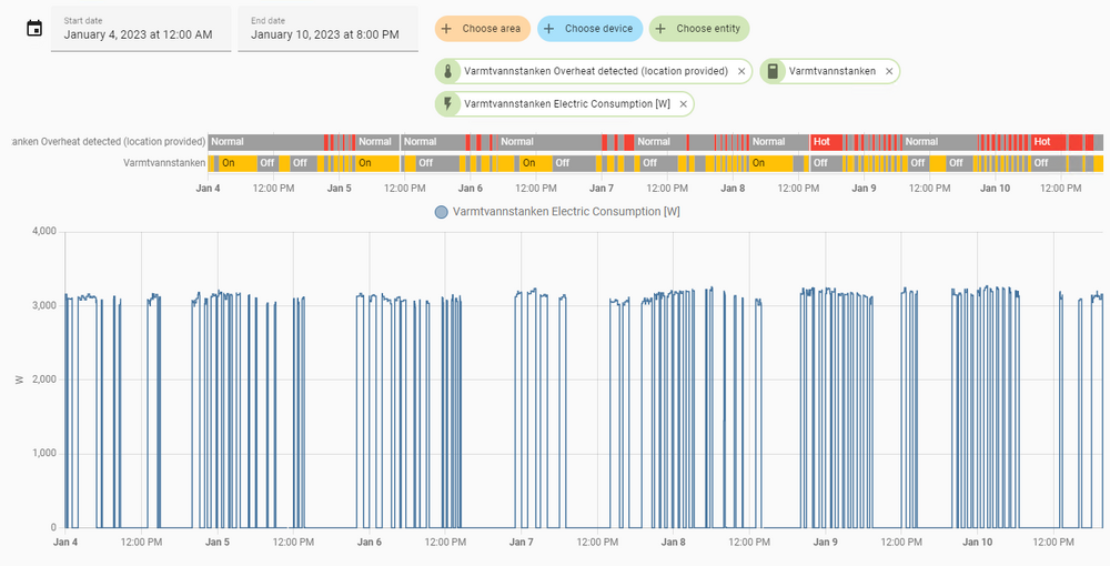

Elektriker var her og byttet ut releet (eller pillen som de kaller det). Han mente at det ikke skulle være noe problem å bruke denne typen relee mot en 3kW VVB. Så da får vi bare se hvordan dette går. Jeg har nok kanskje en sterkere sak om oppgradering neste gang om det samme skal skje en gang til. Jeg ser riktignok allerede at releet mister kontakten med Home Assistant i tide og utide, noe som jeg også så at den gamle gjorde i litt sjeldnere perioder. Her har jeg vel et par ting jeg kan teste først for å utelate feil på min side: Oppgradere Aetotec Z-Wave USB dongle firmware versjon til nyesteda jeg har lest det kan være noe kommunikasjonsproblemer/spam på eldre versjoner (som jeg har) https://aeotec.freshdesk.com/support/solutions/articles/6000252997-update-z-stick-7-through-raspian-os Få på en USB extender til Z-Wave donglen og plasser den høyere opp (står nå rett i Raspberry Pi boksen på gulvnivå) La antennen til releet henge utenfor boksen den er montert inn i Det er allerede kort vei fra VVB til RPi, det er bare en enkel dør i mellom og maks 3 meter i luftlinje. Termostat som står 2 etasjer høyere ser fungerer for det meste uproblematisk (har sett noen få disconnects bare)
Takk for mange gode svar her. VVB er ikke koblet til en standard stikkontakt, men er koblet direkte i veggen (beklager min halv-dårlige forklaring) 😛 så dette er vel kanskje ikke relatert til "schuko" @storeulv? Under Teknisk data på varmtvannsbereden står det 300l - 3kW. Jeg nevte at den bruker mellom 3100-3200 fordi dette er det som rapporteres av releet, noe som kan være "feil" rapportering. Så hvis VVB trekker 3 kW, og releet skal tåle 3600 Watt da er jeg vel innenfor grensen? Det ble aldri nevnt av Elektroimportøren eller elektrikeren at dette ikke burde gå, eller at det er på grensen. De kunne jo enkelt ha solgt meg opp på et høyere produkt slik at alt var innenfor. På HeatIt.com står det følgende: Releet fungerte fint fra slutten av november til slutten av desember, og det er først nå at det går varmt så og si hele tiden, og tiden VVB faktisk er på er veldig liten. Jeg skal ta kontakt med Elektroimpotøren og høre hva de mener, for dette er ikke godt nok. Det kan jo være at det er feil på enheten siden den har fungert fint i starten.

Hei Jeg kjøpte en HeatIt ZM 16A Relay i Oktober, og den har fungert fint fram til nylig. De siste dagene har jeg følt at den har slått seg av nesten hele tiden pga at den blir for varm. Under ser dere historikken for når releet var slått på, når det trakk strøm og når den var avslått pga varmen. Releet er montert av elektroimportøren sine elektrikere (SpotOn), og presset inn i det runde innhukket i veggen hvor kablene kommer ut, med lokk foran. Det er altså lite ventilasjon og luft rundt. Det endret seg 8 januar, da ser du at rellet går av og på pga varmen hver eneste time. Varmtvanntanken var bare på i ca 20 min per time før den ble for varm. Legg merke til siste loggføring, der har den stått på i nå nesten to timer uten å slå ut. Hva tenker dere er årsaken til at det plutselig blir slik? bør jeg skru av lokket og plassere releet på utsiden slik at det får mer luft rundt seg? Edit: Det er verdt å nevne at releet blir slått av og på hver time i enkelte timer når prisen er lav, og når strømmen ikke overstiger 5/10 kwh. Dette gjør jo at releet blir slått på når det f.eks hadde trengt tid på seg til å bli litt kaldere. Men dette er uansett første gang jeg ser denne tendensen. Edit 2: VVB er på 300 liter og trekker max 3200 watt. Releet er på 16A og skal tåle max 3600 watt.
