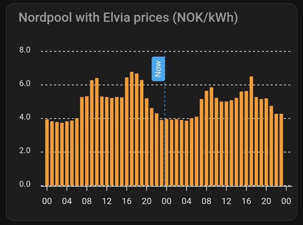

	Har du tilfeldigvis Elvia som netteier? Jeg har laget en sensor som gir meg nordpool pluss elvia nettpris, nærmere det man faktisk betaler. Bruker node-red i HA til dette. Mangler bare å få det inn i opprinnelig graf ved å bytte ut sensoren
	Jeg gjorde en endring siden sist, la inn prisen for i morgen i annen farge. Ps: fant ikke formatering for kode fra mobilen, da denne siden ikke viser alle knappene selv om det er plass til dem... type: custom:apexcharts-card locale: nb graph_span: 50h now: show: true color: '#555' span: start: day offset: '-5h' header: show: true title: kWh used vs Nordpool prices all_series_config: group_by: duration: 1h float_precision: 2 stroke_width: 2 yaxis: - id: usage decimals: 1 apex_config: tickAmount: 4 max: 5 - id: price opposite: true decimals: 2 apex_config: tickAmount: 6 forceNiceScale: true apex_config: xaxis: tooltip: enabled: false type: datetime labels: format: HH series: - entity: sensor.amsleser_houruse name: Used type: column color: '#1e81b0' group_by: func: max yaxis_id: usage - entity: sensor.nordpool_kwh_oslo_nok_2_10_025 name: Price type: area opacity: 0.2 color: '#ee0000' curve: stepline extend_to: now data_generator: | return entity.attributes.raw_today.map(p => [new Date(p.start), p.value]) yaxis_id: price - entity: sensor.nordpool_kwh_oslo_nok_2_10_025 name: Price tomorrow type: area opacity: 0.2 color: '#0000ee' curve: stepline data_generator: > return entity.attributes.raw_tomorrow.map(p => [new Date(p.start), p.value]) yaxis_id: price

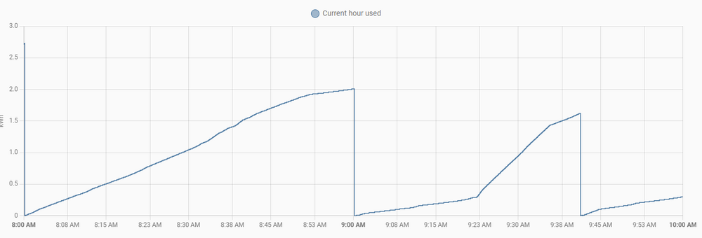

	Jeg må nok ha forbruk løpende i løpet av timen, så kan det hjelper ikke å vente til timen er over før jeg vet hva timen har brukt. Slik jeg ser det så må jeg finne en måte å lagre forrige verdi fra "Current hour used" (see screenshot over) og sammenligne den med verdien nå, og se om den har minsket før timen er over. Hvis den har minsket før timen er over så må jeg legge sammen de to verdiene og fortsette å gjøre det helt fram til timen er over. Det er vel kun på denne måten at jeg vil få riktig forbruk hvert 2. sekund gjennom timen selv om HAN enheten har restartet. Spørsmålet er da hvordan jeg går fram for å få til dette.

	Hei, Jeg har en HAN enhet som gir meg litt diverse info, blant annet kWh per time, akkumulert aktiv import (f.eks 136,763.05 kWh) og litt mer. Problemet er at når HAN enheten restarter så nullstilles forbrukt kWh denne timen, noe som gjør at automasjonene mine da baserer seg på feil forbruk innenfor timen. Akkumulert aktiv import vil jo ikke nullstilles, men sendes fra HAN enheten bare 1 gang i timen. Jeg trenger å ha akkumulert kWh løpende innenfor timen for å kunne estimere forbruk i slutten av timen. Det jeg ønsker å gjøre er å lage en stabil sensor som ikke nullstiller seg selv om HAN enheten sender verdien 0 f.eks kl 10:30. Forbrukt kWh innenfor en time skal nullstilles kun per hele time (kan gå noen sekunder over helt time pga HAN sensor mottar og sender data ca hvert 2-2,5 sekund (AIDON enheten). Hvis data fra HAN enheten nullstiller seg utenfor området minutt: 0, sekunder: 0-30 f.eks så skal sensoren i Home Assistant ta høyde for dette og legge til forrige leste verdi til vi mottar en 0-verdi innenfor tidsrommet nevt over. Noen som har en god beskrivelse av hvordan jeg får til dette? Under ser dere et eksempel på nullstilling av forbruk per time, kl 9:41.

	I følge dokumentasjonen https://github.com/RomRider/apexcharts-card#main-options Men jeg fikk opp 24 timers ved å bruke eksempelet mitt i forrige innlegg. Jeg vil tro den switcher om når man formaterer det med kun timer, for å kunne se forskjell på dag og natt.
	Jeg var på jakt etter 24 timers klokke selv, og fant dokumentasjonen til datetimeformatter her https://apexcharts.com/docs/datetime/. Jeg gjorde f.eks dette: apex_config: xaxis: tooltip: enabled: false type: datetime labels: format: HH og får denne x-aksen eneste jeg mangler og ikke har fått helt til er å vise kWh y-aksen 1, 2, 3, 4, 5 der de nivåene faktisk er.
