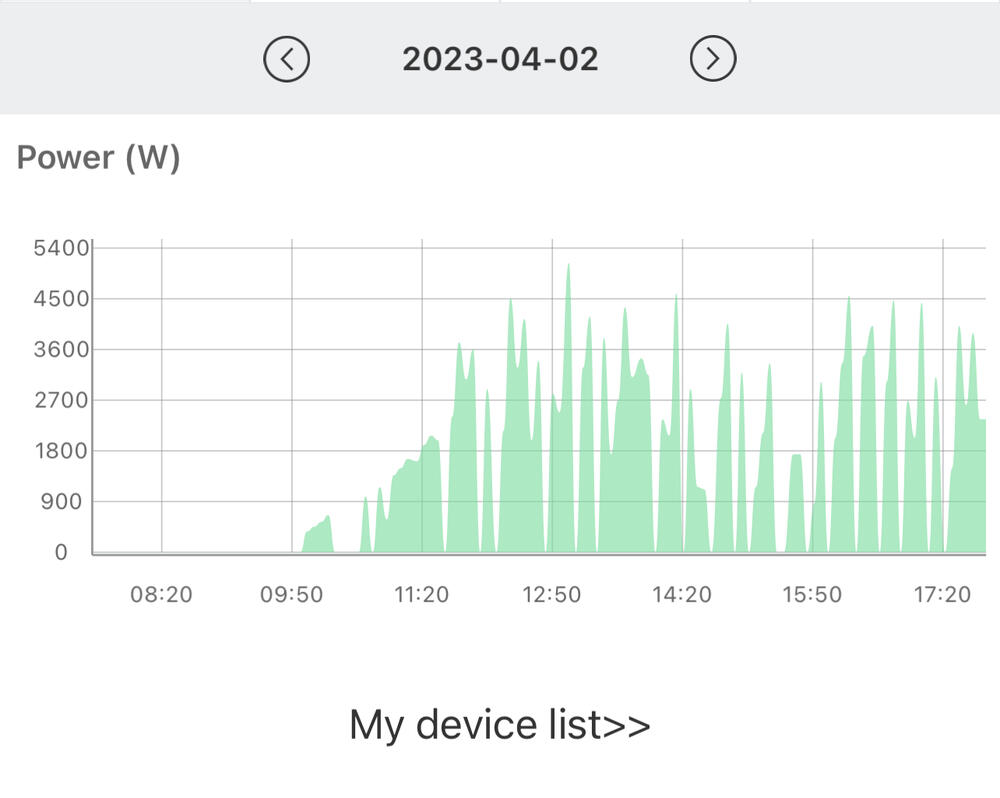

  1. Jeg fikk etterhvert hjelp fra Senergia sin support via min leverandør. Litt uvisst hva de gjorde, men resultatet er kjempebra! Nå fikk jeg denne kurven under gode forhold i dag. Takk for alle tips uansett!
  2. FuturaSun FU 400 M SILK Pro All Black Min leverandør elaktøren, får sine invertere fra Senergia.

  6. Jeg fikk disse dataene like etter stopp i dag. Jeg er sist på en linje på ca 550 m. 5 andre hytter. Hadde en lang runde med l-nett i dag. Velvillig kar som tok seg tid til å sjekke rundt. Fant ikke noe galt, så spenning opp til 235 V hos meg (kunne visst lese av fra strømmåleren??). Han skulle høre med han som kunne mest om solceller. Denne andre hadde påskeferie...
  7. Jeg irriterer meg over at det ikke finnes noen log som fremstiller grid voltage på server.growatt... I den andre posten har vedkommende dette i loggen, men jeg har ikke... Har fått utlevert en logfil fra i dag, men klarer ikke å forstå alle kolonnene, og spesifikt ikke om noen av de viser grid voltage. ERFFCEC0DA max data - 2023-03-26_2023-04-03.xls Har fått satt opp inverter til 253,4 V i dag. Men så ikke noen særlig effekt.
  8. Hmmm, jeg vet ikke. Er det mulig å se i logger noe sted? Her er mine innstillinger som jeg kan se på server.growatt.
  9. Dette var for noen dager siden, og med noe mer overskyet. Altså ikke noe som står foran. Jeg har 415 W paneler. Det er 12+20 panel i de to strengene. Hmmm, det var slik jeg håpte at slike dager skulle være. Hvilken firmware har du og hvilket type nett? IT eller TN?
