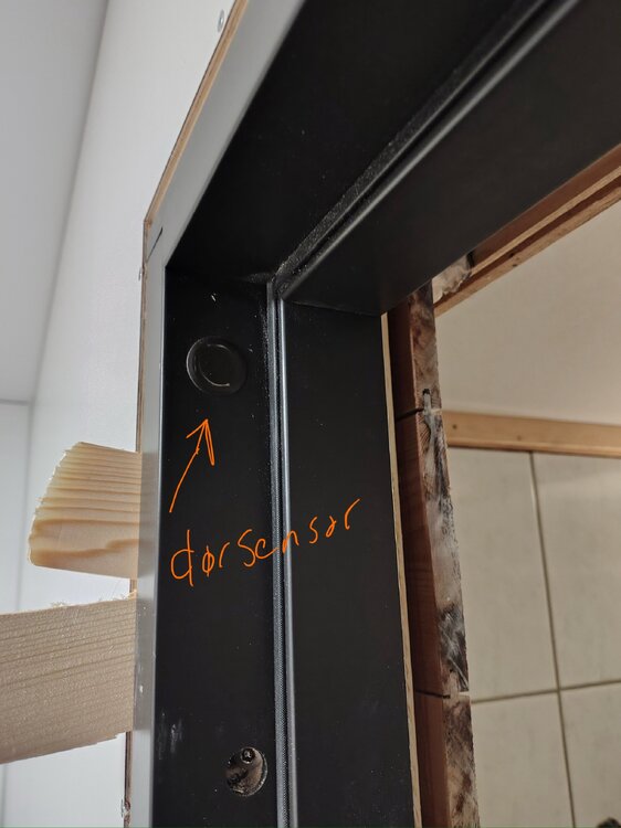

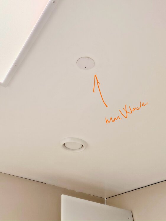

  2. Ja blir mye kabling, men det får bare våge seg. Her får alle dører, låsekasser og vinduer kablet sensorer, har 220V mmWave i alle tak (noen mer enn 1) og jeg har trukket mer Cat enn jeg noen gang kan skjønne jeg vil trenge. Så er det jo kablede temp og luft følere til alle rom, det blir jo noe ekstra.I tillegg har jeg trukket en Cat til røyk sensorene som er i alle rom. Jeg tenkte jeg skulle prøve å lage en DIY versjon av brannsentral. Nå skal det sies at mye av sensorene går til ESPer som står for å hente inn data for hvert rom, så slik sett så er det spart mye kabling om jeg skulle ha kjørt alt til en lokasjon. Fastmonterte smartstikk må gå ja, det er innafor tenker jeg. Så langt i utførsel og planlegging har jeg 100% klare å eliminere alt av batteri / USB, og alt er skjult så ingen små zigbee plastfirkanter rundt om, Teknisk rom har vært og er fortsatt mest jobb med tanke på all styring og sensorer for både vann og elektrisk. PS. Ja, dette er eneste (var første) døra hvor sensor sitter i siden av karmen og ikke toppen 😛
